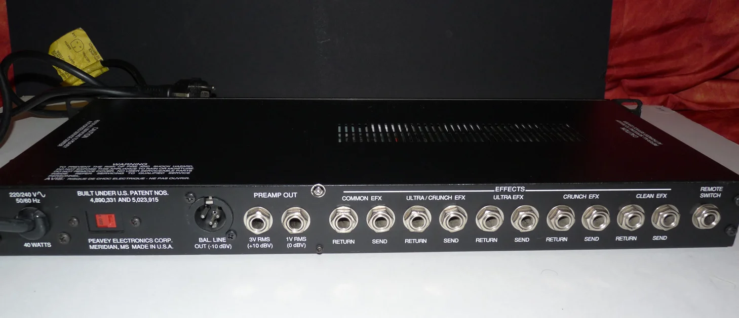

Şu anda sahibinden'de bu preamp satışta. Oldukça eski bir cihaz ve Amerika'da bile 2. el olarak bulmak neredeyse çok zor. Bir kaç tane video var nette ama malumunuz nedense o videolara ağzımızın suyu akarak bakıp aldığımız ve hayal kırıklığına uğradığımız bir çok cihaz var.

  • 4 adet 12AX7 lamba
  • Her kanal için ayrı ayrı veya tüm kanallar için fx/loop giriş-çıkışları
  • 2li footswicth ile kanalları açıp kapatma
  • Net bir clean ve crunch'tan modern metal tonlarına kadar geniş bir drive/distortion yelpazesi

Bugün en azında kısa bir zaman da olsa preampı detaylıca denedim. Elimden geldiğince preampla ilgili düşüncelerimi aktarayım.
İlk önce preampı ilk denemem tam bir hüsran oldu. Clean kanal sorunsuzdu ama drive/distortion zerre kadar yoktu. Lambaların yerlerini değiştirdim. I-ıh. Malum denenerek alındığı için satıcıya herhangi birşey deme hakkım yok o yüzden rahatsız etmedim. Direk yeni set lamba aldım. Sonuç: yine hüsran. Clean muhteşem tamam ama drive/distortion sıfır. Ses yok. Doğruca lambalı amfi uzmanı bir arkadaşıma gittim. Kargodan ve cihazın da eskiliğinden kaynaklı soğuk lehim hadisesi oluşmuş. Tabi bu arada cihazın daha önceden bakımda bir iki direnci Çin malı olanlarla değiştirilmiş. Onları da kalitelilerle değiştirip lehimler ve hatta bir kaç tane yol da yenilendikten sonra cihazı teslim etti arkadaşım ama "satmaya karar verirsen ilan açma direk bana getir" demesi de inanılmaz hoşua gitti.
