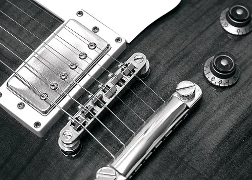

  9. Sap ayarını geçenlerde yaptırdı. Köprüden tel yüksekliği nasıl ayarlanıyor? Köprü sabit, tremolo kolu yok.
  10. Les paul galiba ? Zaten les pauller de teller diğer gitarlara göre daha yüksekte durmuyor mu ? LP aldığımda ben de şaşırmıştım. Sonra bir yerde okudum yüksek olduğunu...
  11. [​IMG]
    les paullerde köprü yüksekliğiyle birlikte tel yüksekliğini ayarlamak daha kolay .köprüye ve eşiğe zarar vermeyecek (tornavidayla kanırtıp :D )şekilde yandaki vidalardan ayar yapmak mümkün.her köprüde yükseklik ayarı yapılabilir.tarz farklı sadece.
