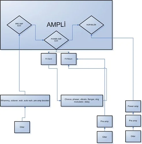

Elimdeki Dod FX 408 EQ Pedali Amfinin Fx Loop'undan girmek istiyorum. Ayrica Boss DS-1 ve Boss CS-3 de var onlari da birbirine baglamak istiyorum. EQ + Dist Pedal + Compressor/Sustainer kullanacagim ilk etapta. Nasil yapacagimi bilemedim. Yardimci olursaniz sevinirim.

Neyse arkadaş detaylı bağlantıları sormuş. Şöyle yapacaksın.
Compressor'u preamp'tan önce, EQ yu preamptan sonra kullanmak için;
Gitar<--> CS-3 input
CS-3 output<--> DS-1 input
DS-1 output<-->Amfi input
Amfi send<--> EQ input
EQ output<-->Amfi return
Compressor ve EQ'yu preamptan sonra kullanmak için;
Gitar<--> DS-1 input
Amfi send<-->EQ input
EQ Output<-->CS-3 input
CS-3 output<-->Amfi return
Lotion'un önerdiği şekilde ikisini de preamptan önce kullanmak için
Gitar<-->CS-3 input
CS-3 output<-->DS-1 input
DS-1 output<-->EQ input
EQ output<-->Amfi input
Bunları böyle ezberlemek yerine neyin nereye nasıl konduğunu, bağlantıların niye böyle olduğunu öğrenmeni tavsiye ederim.
Stompbox şeklinde olan compressor pedalları gitar seviyelerinde çalışmak için dizayn edilir genelde. Bu yüzden preamptan ya da drive'dan önce kullanılır. Ama istersen Effect Loopta da kullanabilirsin, ikisinden alacağın tat biraz farklı olacaktır. Kompresör düşük sinyali yükseltir, yüksek sinyali düşürür, belli bir seviyeye sıkıştırır yani senin sinyalini. Preamptan önce kullanırsan sıkıştırılmış bir sinyali drive'lamış olursun. Preamptan sonra kullanırsan ise drive'lanmış bir sinyali sıkıştırmış olursun. Aynı şey EQ için de geçerli.
Send ve return'u amfinin preamp ve power amp katı arasındaki bir hat gibi düşün. Sinyal send'den çıkıyor ve return'den amfiye geri dönüyor. Send çıkışına jack sokmazsan o hat herzaman bağlı konumda olur yani. Preamp amfi overdrive'ını aldığın yer senin. Power amp ise sinyalin kabinleri sürebilmesi için iyice güçlendirildiği yer.

arkadaşlar mrb,benim analog setup ta ilk deneyimim şuan kullanıyorum ama endişelerim var bu konu hakkında buradan bana yardımcı olursanız çoks evinirim ,dizilim hakkında bana ne yapmam gerektiğini söylerseniz yine sevinirim:)
wah ,chromatic tuner,choruse,tremolo,delay,distortion,ve blues drive,bu diziliim hakkında acil help miiiiii:D herkese tşkrler şimdiden
