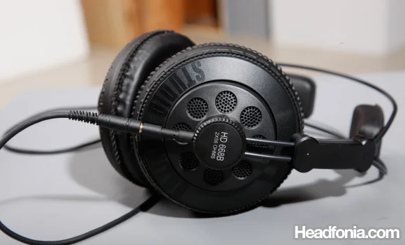

    Önümüzdeki ay daha flat bir kulaklık olduğu ve kayıt işlerinde daha başarılı olduğu iddia edilen Superlux HD668B yi yurtdışından sipariş edeceğim. Gelince onun da yorumlarını yaparım. Bakalım o nasıl çıkacak merak ediyorum :
