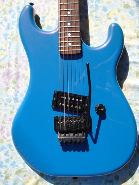

  1. Kramer baretta ya emg 81 taktırmayı düşünüyorum.
    Fakat angled(eğimli) sistemde emg kullanan hiç raslamadım.
    Bu sistemde high ve low E ye standart humbucker larda tek pole geliyor.Emg lerin pole sistemi nasıl ?
    daha önce bu şekilde bir deneyimi olan varsa yardımcı olabilir mi?
    http://www.tommyguitars.com/i//DSC00742.JPG
    köprü manyetiği bu şekilde.

  3. Bu şekilde bar yapısı var ise teknik olarak olabilir gibi. Ama angled olarak kullanan birisi çıkarda reel birşeyler söylerse içim rahatlayacak bu şekilde bir tecrübesi olan yok mu?
  4. emg 81 i bilmiyorum ama dean in rusty cooley signature gitarlarında (7 telli) emg 707 neckte angled kullanılıyor
  5. Onun sebebi alt cut awayin gövdeye doğru çok içerde olması. Yani alt perdelere ulaşımın daha iyi olabilmesi için daha büyük bir kesik var. Bu da sap manyetiğin o açıyla takılmasını gerektiriyor.
    http://www.drumcityguitarland.com/d...Xenocide Graphic 7-String Electric Guitar.jpg
  6. nedeninin önemli olduğunu sanmıyorum sonuc olarak angled bi bicimde kullanılabiliyor manyetik
