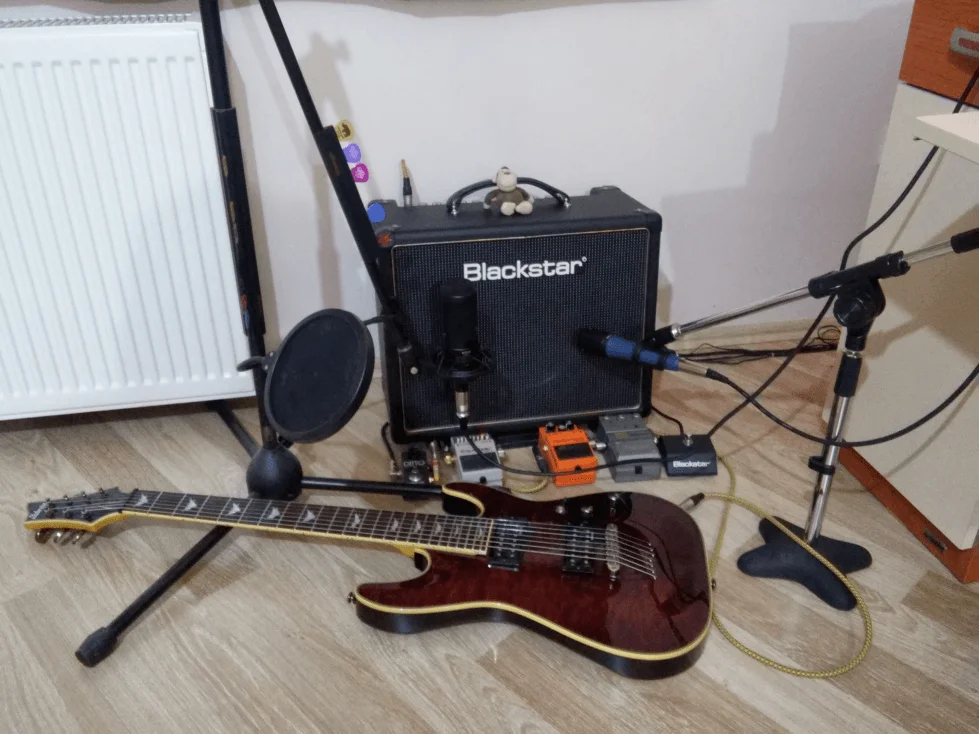

Öncelikle kayıtta kullandığım ekipmanlar öyle:
Schecter Omen Extreme 7 (Stok Schecter Diamond Plus manyetikler + Seymour Duncan Blackouts Modular Preamp BMP-1 takılı, duh :woot:)
Gitar 26.5” skalalı, standart Mi akortlu, üzerinde Dunlop .10 teller takılı.
Zincir sırası ile şöyle:
Gitar
Ibanez TS-7 Tubescreamer
Boss DS-1 Distortion
Boss GE-7 Equalizer (Loop'ta)
Blackstar HT-5R (Lambalar ve speaker stok)
Roland Duo Capture Ex ses kartı
Samson MediaOne 4A referans monitör (yersen :ROFLMAO:)
Audio Technica AT2035 condenser mikrofon (Cone ~2.5" from grill)
Audio Technica MB-2k dinamik mikrofon (Cone Edge ~0.5" from grill)
Amfi yaklaşık (%15 MB-2k) + (%85 AT2035) gibi bir oranda odada duyduğuma yakın şekilde iki mikrofon ile kaydedildi. Ses yüksekliği bağırarak konuşma seviyesinde idi :LOL:

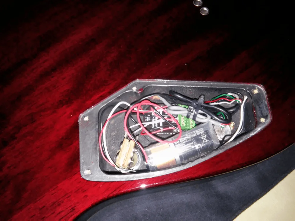

Wiring konusuna gelirsek; öncelikle Schecter'in renk kodlarını biraz araştırma biraz deneme yanılma ile bulup seymour duncan'ınkilere uyarlama çabam ve sonra kutudan çıkan diyagramın yanlış olduğunu anlamam temizinden bir iki saatimi yemiştir... Multimetre hak getire... Seymour duncan'ın sitesinden cihazın revize edilmiş diyagramını baz alarak kablolamayı gerçekleştirmem ise 2 dakikamı aldı :facepalm: Hazır gitarın iç organlarını deşip dökmüşken hep istediğim gibi tone potunu devre dışı bıraktım ve volume + 3 way toggle şeklinde kabloladım. Bu haliyle coil tap olayı tarih oldu malesef... Pil ve iki pot dahil cavitye sığdırmayı başardım.
Tona gelecek olursak, diğer başlıkta yazdığım gibi; clean tonlarda tatlı hafif metalik chorusumsu yeni takılmış tel hissiyatı var, önceden standard humbucker middle pozisyon tonu vardı. Teller pek yeni olmadığı halde o yeni takılmış metalik his var seste. Drive'da ise köprü manyetiği "silkelendi kendini topladı" diyebilirim, üst teller artık sıkı, daha az çamurlu ve hafif - orta kompresli, alt tellerde de o tatlı metalik ses patlama yapar bir hale geldi. Neck pozisyonunda ise manyetiği bayağı (manyetik gövdeye gömülecek kadar) düşürmek zorunda kaldım, bu haliyle o da gayet iyi durumda. Zaten bu nanenin düşük çıkışlı manyetiklerle iyi anlaştığı yazıyor her yerde. Dip gürültü ise stok manyetiklere göre biraz daha iyi, manyetikler bahsedildiği gibi pasif "organik" liğinden biraz kaybetti ama üzecek kadar değil.

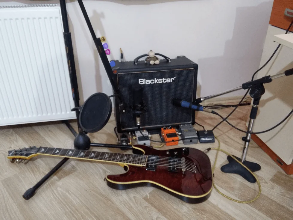

Gitar
75018 eklentisini görüntüle 75019 eklentisini görüntüle

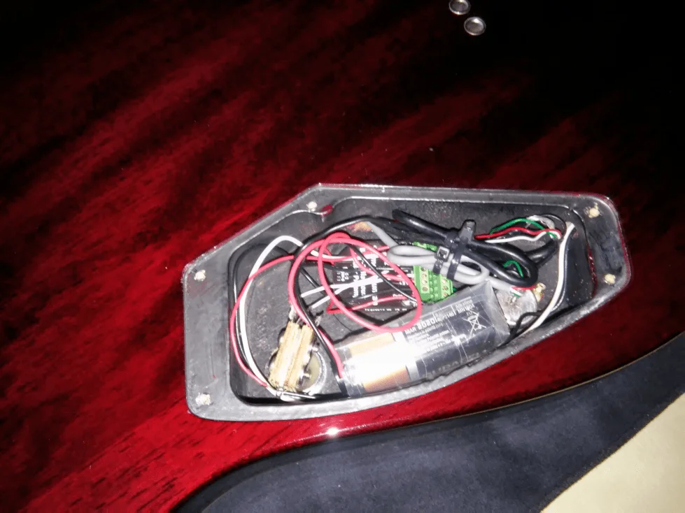

Wiring konusuna gelirsek; öncelikle Schecter'in renk kodlarını biraz araştırma biraz deneme yanılma ile bulup seymour duncan'ınkilere uyarlama çabam ve sonra kutudan çıkan diyagramın yanlış olduğunu anlamam temizinden bir iki saatimi yemiştir... Multimetre hak getire... Seymour duncan'ın sitesinden cihazın revize edilmiş diyagramını baz alarak kablolamayı gerçekleştirmem ise 2 dakikamı aldı :facepalm: Hazır gitarın iç organlarını deşip dökmüşken hep istediğim gibi tone potunu devre dışı bıraktım ve volume + 3 way toggle şeklinde kabloladım. Pil ve iki pot dahil cavitye sığdırmayı başardım.
Tona gelecek olursak, diğer başlıkta yazdığım gibi; clean tonlarda tatlı hafif metalik chorusumsu yeni takılmış tel hissiyatı var, önceden standard humbucker middle pozisyon tonu vardı. Drive'da ise köprü manyetiği "silkelendi kendini topladı" diyebilirim, üst teller artık sıkı, daha az çamurlu ve hafif - orta kompresli, alt tellerde de o tatlı metalik ses patlama yapar bir hale geldi. Neck pozisyonunda ise manyetiği bayağı (manyetik gövdeye gömülecek kadar) düşürmek zorunda kaldım, bu haliyle o da gayet iyi durumda. Zaten bu nanenin düşük çıkışlı manyetiklerle iyi anlaştığı yazıyor her yerde.
