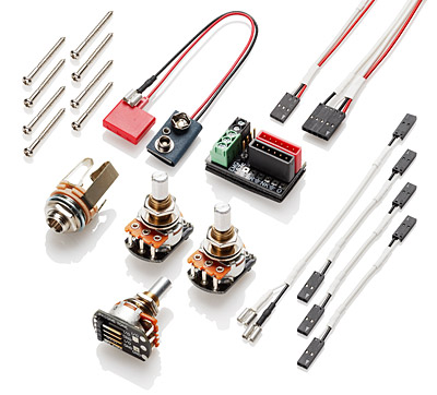

  2. EMG lerin içinden çokıyor bunlara ama piyasada varmı?
  3. EMG hiç takmadım ama, şahane bir olaymış gerçekten. Daha dün gitarın komple iç tesisatını potansiyometreden, dişi jackına, swithine, kablosuna kadar yeniledim/değiştirdim. Tam bir işkenceydi. Bir de benim RG470 in cavity inanılmaz dar canıma okundu.:confused: Şu EMG sistemi çok güzel duruyor, bir de Seymour Duncan da böyle bir sistem görmüştüm galiba, lehimsiz manyetik bağlama diye ?
  4. ya harbi kaçıncı yüzyıla geldik robot gitarlar kendi kendine efektli akort yapabilen gitarlar,neredeyse kendi kendi çalacak gitarlar var şuna bir çözüm bulamadılar hala adem-havva dan kalma yöntemleri kullanıyoruz lehim nedir ya sırf bu işten üşrndiğimden bu işlere hiç girmek istemiyorum adım adım anlatan bir şema ve video varsa çok iyi olur.O jacklı-switchli-lehimsiz sistem seymour duncanda da varsa(ya da başka marka pasif manyetiklerde) süper olur.
  5. böyle devreler farklı manyetik kombinasyonlarının yapılmasını zorlaştırabilir bir de. yapacağın her manyetik değişimine elverişli aksamlar icat etmek gerekli geleceği düşünerek.
    yok satılmıyor ayrı olarak. satılsa bile sadece emg ler için. belki bazı manyetikler için işe yarayabilir.
  6. Evet bu yorum doğru. Mesela 81-85 Aktif manyetiğin arasında pasif manyetik olduğunu düşün bu set bir işe yaramıyor o durumda. ya da spit coi bağlıycan mesela al başka bir kombinasyon
  7. bu da olmamış.Neden emg gibi takmalı çıkartmalı sistem yapmamışlar ki.Tüm SD kullanıcılarına 25 dolara kakalamak için ameleliği bir nevi azatmışlar.Bunun yerine erkekli-dişi manyetik kablo ve potans ucu üretseler hiç sorun olmayacak.Yok o ince telleri oraya hizala,sok,vidala...
