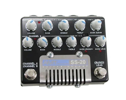

  1. Kısa bir süre önce edindiğim AMT SS-20 preamfiye ilişkin deneyimimi bu markanın pedallarını merak eden arkadaşlara yararlı olabileceği düşüncesi ile paylaşmak istedim.
    En baştan söyleyeyim; hayatımda kullandığım lambalı ve solid state preamfilerin hiç birinden bu kadar memnun kaldığımı hatırlamıyorum. Birisi bana sansamp GT2'nin üç kanallı, lambalı, hem direk miksere ve amfiye bağımsız çıkışları olacak ve hem de effects loopu bulunacak şekilde (ve üstelik aynı boyutlarda) üretilebileceğini söylese herhalde gülerdim. Ama adamlar yapmış:)
    Cihaz üzerinde iki footswitch var; sol taraftaki düğmesi ile temiz-gain ton kanalları arasında seçim yapıyorsunuz, sağ taraftaki switch ise gain kanalında crunch ve lead tonlar arasında geçiş yapmanızı sağlıyor.
    Temiz kanalın kendine ait 3 band EQ, level ve gain ayarı var (yüksek gain ile bile pek kırılma olmuyor temiz kanalda ve bence bu iyi bir şey...)
    Crunch-lead kanalı ortak EQ ve gain-level ayarlarına sahip, ancak crunch kanalının karakterini belirleyen bir tane düğme var (bu el ile ayarlanan çok küçük bir düğme). Üç farklı karakterden birini seçebiliyorsunuz, bunlar daha ziyade Amerikan-İngiliz karakterleri arasında seçim yapmanızı sağlıyor gibi). Crunch kanalının gain seviyesi en üstteyken classic rock tınılarını kurtarabiliyor, ama bence asıl kullanımı "hafif kırılma" tınısını sevenler için.
    Lead kanalı ise tam bir gain canavarı, hayatımda ilk defa boost kullanmaya ihtiyaç duymadan lead kanalının sustain ve gain düzeyinden memnun kaldım. Ancak SS-20'nin pedal formatındaki AMT preamfileri içerisinde en agresif tınıya sahip olan model olduğunu belirtmekte fayda var. Biraz daha düşük gain sevenler ve daha Soldanovari pürüzsüz lead tınıları arayanlar SS-11 (A ve B diye iki farklı modeli varmış galiba) isimli pedala da bakabilirler.
    Crunch ve lead kanallları clean boost ile güçlendirildiğinde ise SS-20 resmen 5 farklı kanala kadar çıkmak mümkün, crunch kanalında yumuşak ve bol sustainli lead tonları, lead tonlarında klasik metaldan extreme metal tarzlarına kadar çıkabileceğiniz bir yelpaze var.
    Merak edenler için söyleyeyim, lambalı bir preamfi olmasına karşın SS20'de solid state bileşenler de var, sanırım bunlar özellikle gain seviyesi 6-7'nin üzerine çıktığında devreye giriyormuş. Ancak bangır bangır lambalı preamfi tonu alıyorsunuz cihazdan, herhangi bir solid state pedal ile kıyaslanması söz konusu bile olamaz SS20'nin.

  2. Harika bir inceleme,yalnız resim eksik kalmış.
    .[​IMG]
    Teşekkürler. Bu arada SS-20 iki farklı görünüşte mevcut; sanırım fark yalnızca kozmetik. Bendeki siyah düğmeli versiyon.
    Bir de, cihaz true bypass değil ne yazık ki, bunu eksilere yazmayı unutmuşum. Ama o kadar kusur kadı kızında da olur:)
