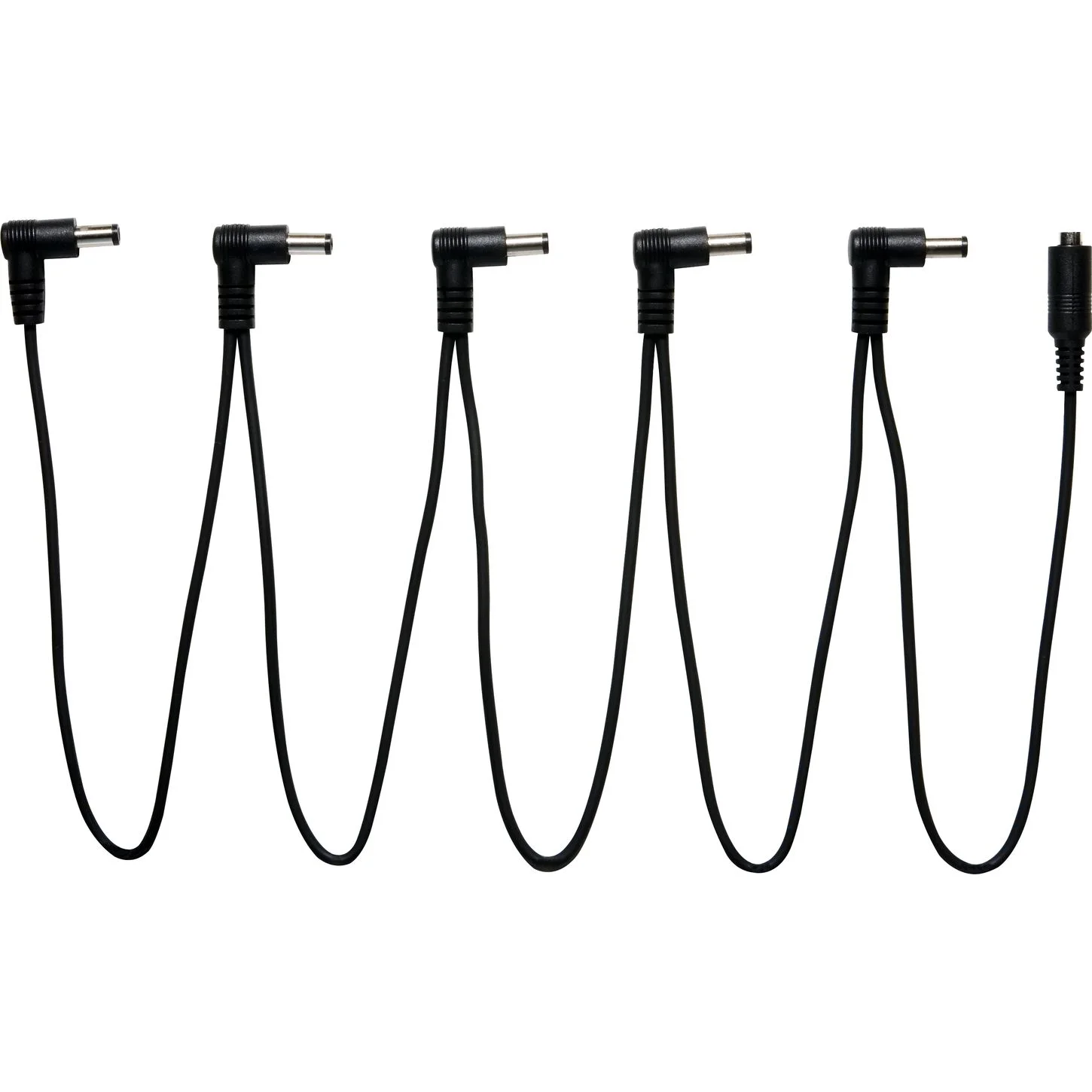

Voodoo Lab'in 3 farkli modeli var, birinde 1, digerinde 2 12V cikis var, onlar da 9V ile ortak (yani o anda ya 9V ya 12V oluyor o cikis).
Birkac sey yapabilirsin,
1 - Yetmedigi zaman eskinin yanina yeni bir Voodoo Lab almak, masrafli cozum tabi :)
2 - Sunlardan deneyebilirsin:
http://www.musiciansfriend.com/guit...right-angle-daisy-chain-cable/150472000001000
Buyuk ihtimalle Voodoo'nun cikis gucu birkac pedali besleyebilecek seviyede olur, Boyle bir cozum calisabilir, ama sorunsuz calisir mi onu bilemem.
3 - 12V pedallarini kendi adaptorleri uzerinden calistirip 9V olanlari Voodoo'ya baglayabilirsin.

cok sagol yardimin icin.. yalniz voodoo lab `isolated` urettigi icin, cogaltici uclarda yine dip gurultusu ve benzer problemler olabiliyormus amper degerlerine gore :) 500 tl`ye yakin para harcayip, ayri ayri fis kullanmakta gereksiz oldugundan en iyi cozumun, pedallardan anlayan bir elektrik teknisyeni ile `custom` birsey yaptirmak olduguna kanaat getirdim. problemimi cozdugumde buradan yazacagim..
#4
"Sorunsuz calisir mi bilemem" derken dip gurultusu problemini vs kastetmistim zati. :) Eger elinde 18V'lik pedallar varsa bence Dunlop Power Brick'e de bak, 7 9V'luk ve 3 18V'lik cikis var, 12'leri kendi adaptorleri ile kullanman gerek ama. Yada dedigin gibi custom yaptiracaksin, ama o yolu secersen 18V'lik cikis da istemeyi unutma, mesela MXR EQ 18V ile calisiyor.
