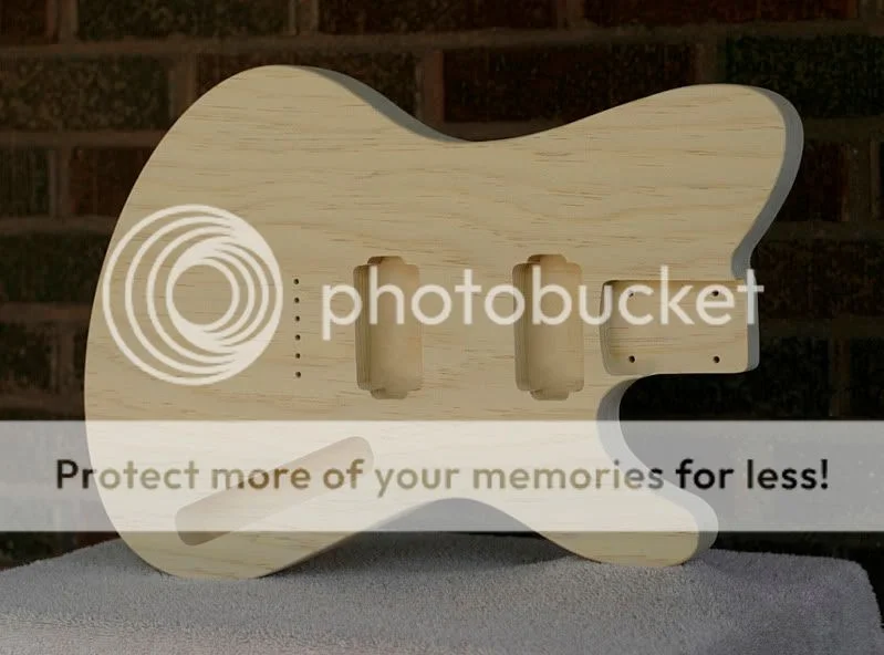

  10. [​IMG]
    Hocam Tele-Strat kırması böyle bir şey olsa gerek :), pek düşündüğüm bir tasarım değil, ancak firebird-iceman değil de firebird-fireman ilgimi çekebilir. İlgimi çeken bir diğer model de Dean Bel Aire [​IMG]
  11. Yukardaki gövde daha ziyade JagStang'a benzemiş ya da Mansonlara... Aslına bakarsan gövde tasarlamak nispeten kolay ama özgün "headstock" yani kafa tasarlamak cidden zor, benim en beğendiğim Ibanez'in AS AR JSM200 serilerindeki castle tasarımı headstocklar, bi de illaki Gibson'inki.
