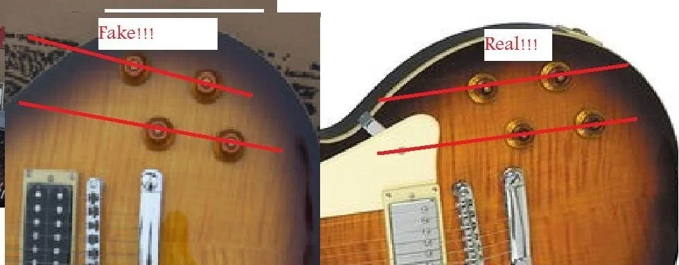

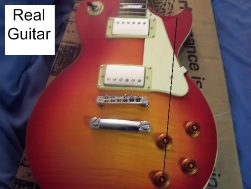

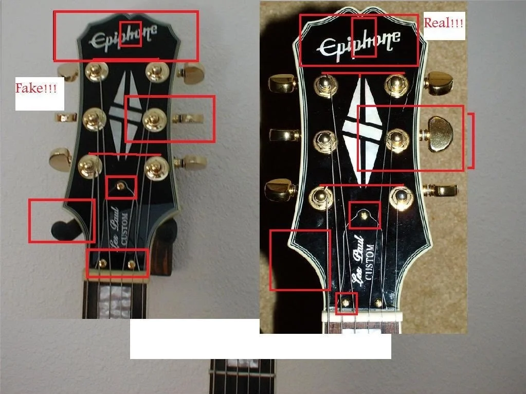

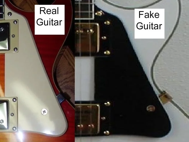

headstocktan daha çok belli olur. bu gitarın sahibinden ilanını bende görmüştüm fakat elden alamayacağım için vazgeçmiştim aynı şekilde bende o potans etrafındaki büyük halkadan ve headstock resminin konulmamasından işkillenmiştim. şu bir kaç resim bence yardımcı olabilir...
#7
Aynen. Headstocktaki logonun büyüklüğü, burgulara, truss rod kapağına vs göre konumundan anlaşılabiliyor direkt. Bunun dışında gitarın gövde ağacını görebileceğiniz bir yerden ağacın maun olup olmadığını kontrol edebilirsiniz.(Vida delikleri, arka kapaklar vs.).

#10
Epiphone yazan yerde h harfinin köşesinin çıkık olmasına dikkat et eğer kavisli ise Çin malıdır
