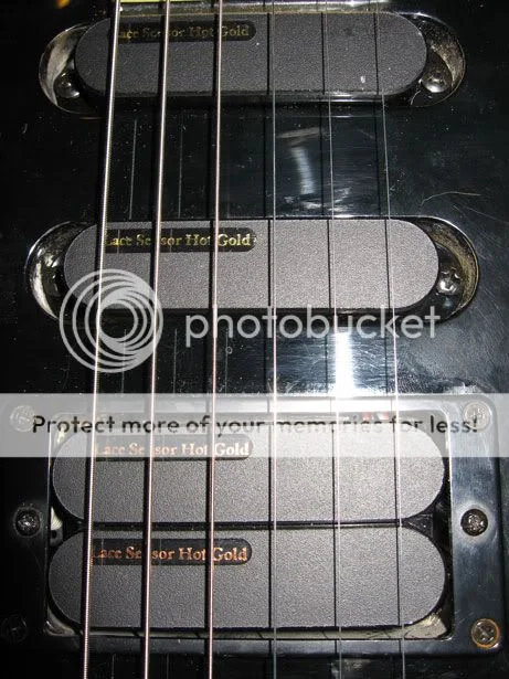

  2. Seni sadece Lace Sensor Hot Gold serisi paklar. Ben kullanıyorum. Zaten 50 yıldır Fender'e manyetik yaparlardı son yıla kadar. Orjinal sitesinden bakabilirsin. En muhteşem manyetiklerdir bana göre. Tam senin tarzına uygundur.
  3. [​IMG]
