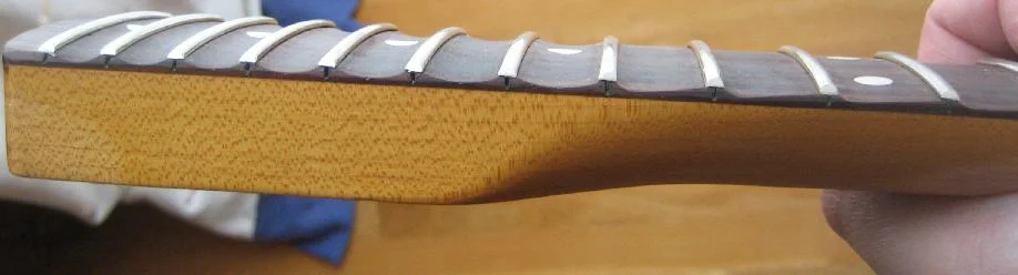

Scalloped kullanan en unlu gitaristlerden Ritchie Blackmore'un scallope'u aman ilk seferde degil, 10 sefer yapmis biri icin bile iskence olabilecek zorlukta. Ustteki ilk fotoda gozuktugu gibi perdenin sapa yakin tarafi normal baslar perde sonuna dogru oyulur. Yukardakinde 15. perdeyle beraber duzelmis gerci hep ayni gitmemis. O ayari her perdede kendine gore ve sapin geneline uygun olarak tutturmak sanirim yillarin verecegi bir maharet ister. Bildigimiz half veya full scalloped'a benzememekte. Calan kisi o oyuklara adapte olamayip memnun kalamayadabilir cok guzel yapmis olsa bile. O yuzden hic bahsi gecmesin. Ustelik ayari tutturulamayip da yapilamazsa sap kirdirtir adama :D
Benim tavsiyem daha once hic bu tur bir klavyeye sahip gitar calmadiysan "half-scalloped" yapmandan yana. Bilindigi gibi teller perdeye degmedigi icin parmaklar sadece tellerle temas etmekte. Boyle olunca da hafif bir kesme hissi olusuyor baslarda. Ustelik tele cok bastirirsan da perde icinde "bend" yapmis oluyorsun. "Half-scalloped" secimiyle baslarda karsilacagin bu handikaplari daha cabuk atlatirsin, daha cabuk adaptasyon saglarsin.
Bu noktada bir diger onemli konu ise fret secimi olacaktir. Normal boydaki fretler bile perde oyulacagi icin yukarda kalacak ve jumbo gibi olacaktir. Jumbo kullanirsan ise baya yuksek kalacaktir. Misal Malmsteen full scalloped kullaniyor ve fretleri jumbo fret. Haliyle hem oyuk hem de yukselti cok fazla. O yuzden iyi dusun tasin, oyacagin perdenin derinligine gore kendi simdi kullandigin fret dogrultusunda bir fret secimi yap. Bu nokta cok onemli.

söylemeyi unuttum, K_r_m çok doğru bir yere değinmiş, scalloptan sonra fretlerin tesviye edilmesi gerekebilir, ben yukarıdaki tarzları örnek olsun diye gösterdim, yapması kesinlike zor değil, ancak çalarken kişiden kişiye değişir rahatlık konusu, o yüzden hepsinden bulup denemek lazım, bu arada malmsteen öyle tuhaf bir düzen kullanıyor ki, action yüksek, fretler jumbo, tuşe scalloped, çok tuhaf, bu arada yaptığım ilk scalloped çalışmasını ilanımdaki Fender'de görebilirsiniz :)
