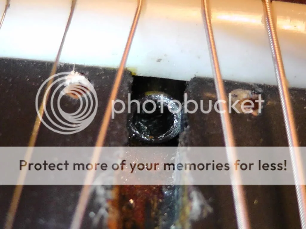

  15. Bu fotografı nette buldum aynen böyle olduordaki vida
    [​IMG]
  16. Teller olmadan sap ayarına ihtiyacı olduğunu nasıl anladın?
    xhornetxx ve vigiliante bunu beğendi.
  17. Teller vardı gitarda sonradan çıkardım. Daha önce bass ve elektro gitarda tüm ayarları kendim yapıyordum şimdiye kadar ama akustik gitarda daha önce deneyimim olmamıstı ve kötü bir deneyimle başladık.
  18. telleri tak akort et. 1. ve son perdeye bas.. 8. fret demirine neredeyse değecek kadar bir boşluk olmalı teller ve fret arasında. senin dediğin durumda hiç boşluk olmaması lazım. eğer durum böyleyse vigiliante üstadın dediği gibi musluk mantığı güzel..
  19. Teller yok diyorsun sap ayarı yapmaya çalışıyorum diyorsun o yüzden sordum. Zaten sıkışık olan sap vidasını dahada sıkmaya çalıştın muhtemelen ve vida başı dişlerini kaybetti. Yarım numara büyük alyanı geçirip çıkaracaksın o vidayı. Çıkaramassan telleri takıp o ayarla idare edeceksin, yapacak birşey yok.
  20. Şimdi dostum çok teşekkür ediyorum görüşlerin için fakat sıkmaya çalışmadım daha önce sap ayarı çok kez yaptım ama dış bukey oldu sap ve vida uzun sure hareket etmediği için paslanmış olablir sıkışıp kaldı ve hareket etmedi vidada bozulunca hiç hareket ettiremiyorum anlayacağın bu vidanın hareket ettrildikten sonra ya da bi şekilde bu sorun aşıldıktan sonra değişme olasılığı var mı sizce benim merak ettiğim önemli bir konu bu.
