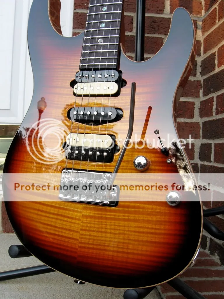

Suhr tremoloyu Floyd Rose gibi gövde içine oturtuyor(Recessed). Kilitli burgularlada akortta sıkıntı olayını çözmüş gibiler. Gerçi bu manyaklar kilitli üst eşik olmasına ragmen kilitli burgu kullanıyorlar.:D Köprüyü bu şekilde konumlandırınca Floyd Rose gibi hareket imkanı da sunmuşlar anlaşılan.

Sanırım floyd olmayıp floyd'u aratmayacak kombinasyon Wilkinson / Gotoh köprü + recessed gövde olmalı... Örneğin bu kombinasyonu iki adet muhteşem Suhr gitarda görmekteyiz. :eek:
http://www.themusiczoo.com/images/6-15-11/Modern_Antique_DBL_Medium_Aged_14914_1.jpg
Edit / Dipnot:
Bu arada, "halilpazarlama": Ibanez sa260'ın gövdesi recessed olmadığı için geriye doğru çok fazla hareket alanı olmuyor, ama görünüşe göre gövde recessed olsa köprünün bu şekilde kullanımı sorun yaratmayacak gibi...
