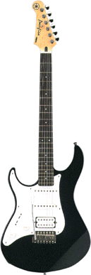

  17. arkadaşlar benim bi pickguarg ve headstock boyama denemem olmuştu
    onu paylaşmak istedim sizlerle belki faydası dokunur
    bu gitarın orinal halidir
    [​IMG]
    buda bendeki son hali :D
    [​IMG]
    yanlız bi konuyu belirtmek istiyorum üzerindekiler boya değil kaplamadır..
    söküldüğü taktirde hiçbir zararı ve etkisi izi olmayan bi kaplama
