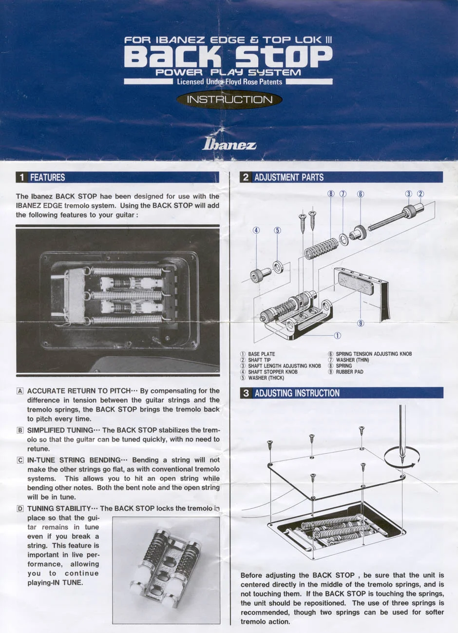

  12. Steve Vai'in eğer yanlış hatırlamıyorsam tüm gitarlarında var bunlardan. Ancak bunlar da türlü türlü diye biliyorum.
    Vaidekiler çiftliydi...
    Kendi sitesindeki "machines" kısmından gitarlarına gidin ve "evo" ile ilgili kısıma bakın.
    Orada var bir şeyler...
    [​IMG]
  13. Vai'in kullandıklar ibanez in eskiden ürettiği backstop denilen bir alet
    şimdi bu tremolo stabilizer 2 tane yay var iç içe iki silindir gibi yaylardan biri dışa doğru itiyor , diğeri içe çekiyor
    boşta olduğu zaman belli bir noktada dengeleniyor
    bu nokta işte tremolonun tam yatay durduğu noktayla eşitlenmeli
    kolu aşağı yada yukarı ittikten sonta stabilizer ayarlanan 0 noktasına gelmesini sağlıyor (tremolo da zaten bu noktaya gelmeli zaten)
    ayrıca iyi yanları tel koptuğu zaman tremolo açısı bozulur ya
    stabilizer 0 noktasını bozmadan tremoluyu o noktaya getiriyor
    tabii bütün bunlar benim nette okuduğum bilgiler yani %100 garantisi yok
