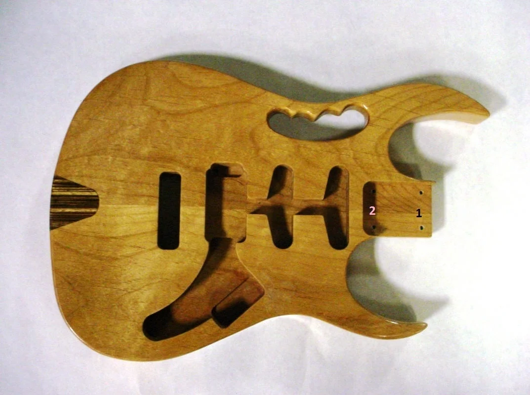

Elimdeki charvel 270 gövdesi için aykan dan maple sap aldım.Çok hafif bir zımparayla genişliğini ayarladım ancak yaklaşık olarak 2mm kadar yüksek kaldı fotoğraflarda görüldüğü gibi.Şimdi de bağlantı noktasından orantılı bir şekilde 2 mm kadar inceltmeyi düşünüyorum.Bu bir sorun yaratır mı sizce?
Bu konuda daha tecrübeli abilerimiz kardeşlerimiz vardır mutlaka,düşüncelerinizi duymak isterim

Köprü ve manyetikleri kaldırmayı denedin mi? Eğer 14. perdeden sonrası seni rahatsız ederse ozaman yaparsın ama;
Bu işlemi yapınca doğal olarak sapın orjinal kısmına zarar vereceksin buda sapın gövdeye düzgün oturmamasına buda klavye nin ileri veya geri ye doğru meyil alması demek olur.
Normal şartlarda gitarın klavyesi hafif aşağı doğru meyillidir. O ivmeyi yakalarsan harika olur. Yapamazsan klavye ön tarafa doğru yatarsa, (Sap ayarı yapılı olduğu halde) klavyenin gövdeye vidalanan bölgesinin ilk 2 vidasının olduğu yere bi parça gazete koyarak o ivmeyi yakalayabilirsin. (1)
Tam tersi içinde arka taraftaki vidaların olduğu kısma gazete koyarak bu işi rahatlıkla yapabilirsin. (2)

benimde aklıma geldi manyetiklerden vs ayar yapmak ama suan gerçekten çok çıkıntı görünüyor gözüme o yüzden luthierlık bir durum var şuan.sapın gövdeye bağlantıgı yerde,yani gövdede hafif pürüz var gibi,orasını da düzlemek gerekcek birkaç kişiyle iletişime geçip uğraşırım derlerse göndericem artık.Gelişmeleri de burdan elimden geldiği kadar paylaşırım,benzer durumlar yaşayanlar için güzel olur sanırım

Zımparalayarak yavaş yavaş 2mm kadar fretboard oyuğunu indir. Tüm gününü alabilir ama yavaş yavaş indirebilirsin. Bunu yaparken klavye boşluğunun tabanını sadece zımparala. Tabanın kenarlarına özellikle dikkat et çünkü zımparalanmayan her yer yüksek kalacak ve oturmayacak. Bunun için ince tırtıklı kare ya da üçgen gibi düz satıhlı demir zımpara kullan ki düz ve tam 90 derece açılı bir kenar zımparalaması olsun. her zımparalama seansında boşluğun her köşesinin derinliğini ölç ve bolca fretboardı takıp klavyenin orjinal açısını kaybetmeden inmesini sağla.
İstediğin noktaya geldiğini düşündüğün zaman Vidala telleri tak ve akort et. Tek yüksekliğini kontrol et. Sorun çözüldüğünde şunu tavsiye ederim: CNC makinesinde tam düz satıhlı bir düzeltme yapamayacağın için vidaları sök ve fretboardın gövdeyle birleşen alanını tek tarafı yapışkanlı alüminyum veya tercihen bakır folyoyla kapla. Böylede rezonansı olabildğince eski haline getirip titreşimi gövdeye daha çok geçirme ihtimalini artırıp sustaini olabildiğince eski haline döndürmüş olursun. Yani fretboard ile gövde arsındaki zımparalanmış satıhta olabilecek hafif gözle görülemeyen eğiklikten kaynanlanan boşlukları sert ama çok ince metal folyoyla olabildiğince gidermiş olup sustain için gerekli rezonansı iletmiş olursun.

hocam çok teşekkürler tavsiyeleriniz için.Bir kaç işin ustasına sordum cevap bekliyorum,olmadı dediğiniz şekilde kendim girişicem:)
