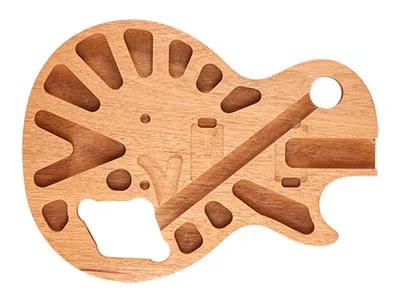

Şu sıralar şu gitar yöneldim diğer seçeneklerinde açıklamada chambered olayını görebiliyoruz
Ama bunda
  • Modern weight relief lightens the load without sacrificing tone
şöyle bir ibare geçmiş tam olarak acaba chamberedın yeni karşılığı bu mu ?
  • Classic mahogany body and AAA flamed maple top deliver singing sustain
  • şöyle bir ibare de var ki arada kalıyor insan .
Gibson forumunda bir arkadaşımız sormuş
" Hello Guys! I'm curios about one thing. What does the "New 'modern' weight-relief" means? A pseudonym for "chambered"? Or something new got invented?
Nice guitars, anyway. Great thing that they added those push/pull features. Cheers.. Bence
Gelen cevap :
When they say "Weight-relief" it normally means they swiss cheesed the body to reduce the weight in certain locations. "
Yardımınızı bekliyorum.

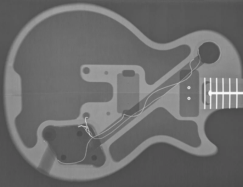

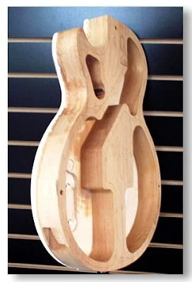

Modern Weight relief chambered dan sonra 2012 Lp lerde uygulanmaya başlanan yeni bir ağırlık azaltma tekniğidir..
Chambered ise aşağıdaki gibidir (yani chambered'a göre bir nebze daha iyi bir yöntem bana kalırısa, çünkü resimden de görüleceği üzere en azından tailpiece ve köprü komple bir ağaç blok üzerinde, chambered da ise neredeyse havada!)

Bence riske girmeden 2006 öncesi modellere bakmak lazım :) Ama tabi zevk renk meselesi chambered veya bu yeni modern weight relief lerin sesi hoşunuza gidiyorsa alırsınız :) kesin bir doğru yok ama benim kafama kazınan klasik LP sesi kesinlikle 2006 öncesi olan traditional weight relief ve customlarda olan hiç bir agırlık arttırımına gidilmemiş gövdelerde :D
