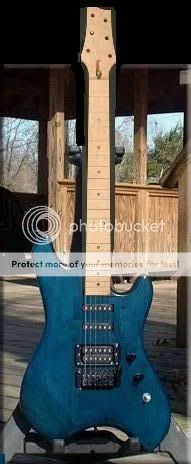

I. Bu gosterdigin gitara hardtail kopru takamazsin. Illa ki tremolo olmak zorunda (ya floyd, ya kahler, ya shaller, ya da standard strat tremolosu). Haberin olsun.
II.Ben ce suna bi bark:
http://www.warmoth.com/showcase/sc_...,35,40,41,42,43&contour_filter=0&filters=true
III. Sapi meksika sapi alma cunku ustundeki fretler eski fender cinsi dar ve yuksek. Medium jumbo olan fretlere bak, bu da ya warmothdan yada sana daha once verdigim ebayde stratosphere adinda amerikan fender sapi yapan adamda var.
IV. Boyayi cok dert etme, burada cok iyi boya yapabilen adamlar var. Sana dedigim gibi sirinevlerdeki firtina muzikte cok iyi muzik enstruman boyasi (saydam, istesen burst falan) yapbiliyorlar.
V. elektronik isini tam orderi verecegin zaman soyle, sana ne alacagini yazarim. Ama ille de ebay diye kasma cunku ebayde cok fazla kim ne hangi potanstan satiyor bilmiyorum.
VI. Manyetik isi icin sana ozelden dedigim gibi full HB takil derim. Onlari split ederek bence daha iyi bir sonuc cikartistin. Tabi ki split olarak hic bir zaman hele hele van zandt gibi kaliteli strat manyetiklerinin tonuna ulasamayacaksin, ama full HB tonu iyi olacak, ve split single coil'a biraz yaklasacak. 1 2 sene sana yeter. Govdeyi warmoth'a soyluyorsun alirken istedigin rountinge getiriyorlar.
VII. Sapa kemik kesmek en zor isin teknik tarafi. Ondan gayrisi o kadar problem degil, hatta bunlari alirken bana iki tane pickguard soyle butun baglantilarini ben yaparim is degil o cok kolay. Ama kemik kesme isi dedigim gibi biraz daha zorcana zmaan aliyor yani, hani cok zor degil ogrendim zorla. Ama yuksek kaldirimdan falan bir ustaya sapi veriyorsun ve ona gore o blanklerden yapiyor. Cok para tutmaz, ama bilgi isi el becerisi isi. 5 10 tane yaptim ama her seferinde ugras ugras uzun suruyor, onun icin disardan amerikan yardimi alman gerekecek.
Baska da bir sorunun olmaz.
B :wink:

#14
Cok zor degil saydam boya yapmak. Sadece o cins boyayi saydam ployurethan'nin icine usturuplu miktarda karistiracak. Baska bir yöntem daha var aslinda eger gitarin ustu maple olsaydi. Onda ilk once daha sealer yemeden gitari su bazli bir mavi boya ile boyuyorsun, ve dolayisi ile butun gozeneklerine giriyor. Sonra ustune bir sealer sonrasinda ya cok duzgun firca ile ya da tabanca ile polyurethan (en az 7 8 kat arada cok ince bir zimpara ile zimparalayarak) katlarini yapiyorsun. Mubarek guzel bir maplesa boyle denizin dalgasi gibi olur.
Ama senin durumda bu olmayacak zira gitar maple degil. :wink: Ilk once sealer, sonra mavi boya ile karismis (koyuluk miktarini tutturmak iste bir ustalik her katmandan sonra hafif acman lazim ton bogulmasin diye) polyyi yukarda dedigim gibi 7 8 kat cekeceksin. Her bir katin kurumasi bir gun oldugundan (daha kisa olur ama kimse 16 saat ile ugrasmaz tabi ki) en az 1 hafta koy bu ise.
Adamlarin fiyatlarini bilmiyorum sorulur o dert degil de. Ince is yapan adamlar bunlar yani bunu bil. Yuksekkaldirimdakilerin topundan cok daha ince iscilikleri var. Sana dedigim gibi adam dut agacini tamamen oyup saz yapabiliyor. Inanilmaz guzel seyler vardi onda. Neyse...
Pickguard isini konusuruz, ben de getirtecegim bir tane zaten bu aralarda denk gelir. Sen hele tam bir bak ne istiyorsun falan, tam kararlastir ben sana eksik falan var mi (vidasina kadar) detayli soylerim sozle guzel bir vintage perloid H/S/H 11 delik strat pickguardi icin! :lol:
B 8)
