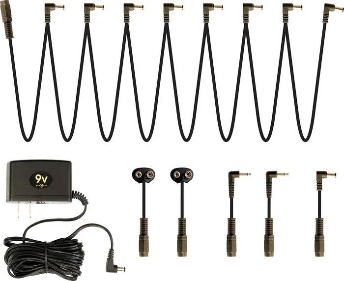

Visual Sound'un da o tarz isi yapan 1Spot serisi var:
http://www.musiciansfriend.com/amplifiers-effects-power-supplies?fA=a&fI=2010&fV=Visual Sound&_requestid=51116
Bir ara sadece ustteki 8 uclu kablo da vardi piyasada, arastirirsan bulursun herhalde.
Dip gurultusu konusunda dikkatli ol ama. Butun pedallar tek bir cikistan elektrik alacagi icin amper yeterli olsa bile dip gurultusu sorunu cikabilir.

Add+'i bilmiyorum, ama "isolated output" ibaresi olanlarda dip gurultusu sorunu yok deniyor. Mesela "With eight 9V completely isolated, regulated, and highly filtered outputs" :
