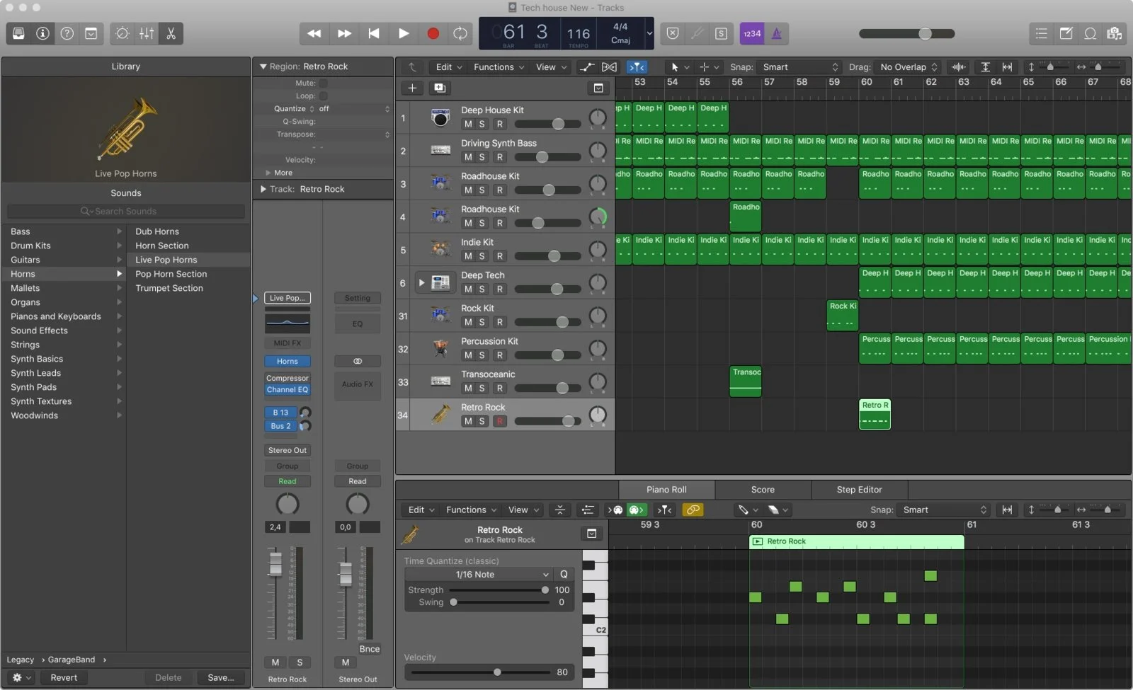

Öyle bir şey mümkün değil.!!! Olabilirmi olur fakat aynı kalitede wav. formatında cıkarmıcagı kesin. Daha doğrusu şurdan başlıyayım. 8 yıldır dj ve ses teknisyeni olarak calısıyorum. Locig x pro yu cok iyi derecede kullanabiliyorum amatör çalışmalarımda var. Bir parçayı kanal kanal ayırmak şuan için mümkün değil üstüne basarak söylüyorum öyle bir çabaya girmeyin. Çünkü stüdyolarda kayıtlar kanal kayıt olarak yapılır ve bildiğiniz üzere tek kanal stereo(128Kbps) da kayıt edilir. İstedğiniz parçayı google'ya sonuna midi ekleyerek aratın bulursanız kanal kanal bulmus olursunuz. Ufak çaplıda olsa mikser kulananlar bunun suan için imkansız oldugunu bilirler. Ses mikserlerinde kanal sayısı 4 ten çok gelişmişlerde midas pro9 gibi kanal sayısı 80 e kadar cıkar. Bizim internetten indirdiğimiz dinlediğimiz müzik o ses mikserinin master çıkışından bütün kanalların üst üste binip cıkması gibidir. Hiç bir müzik şirketi albümü şarkıyı kanal kanal internete sunmaz albüme basmaz, noter onaylı telif hakkından dolayı.Kısacası bilgi ve yetenek varsa ya kendin 0 dan yazarsın o parçayı yada yazan birilerinden(bulabilirsen ki öyle kişiler var) rica eder alırsın...!
    193.9 KB · Gösterim: 330
