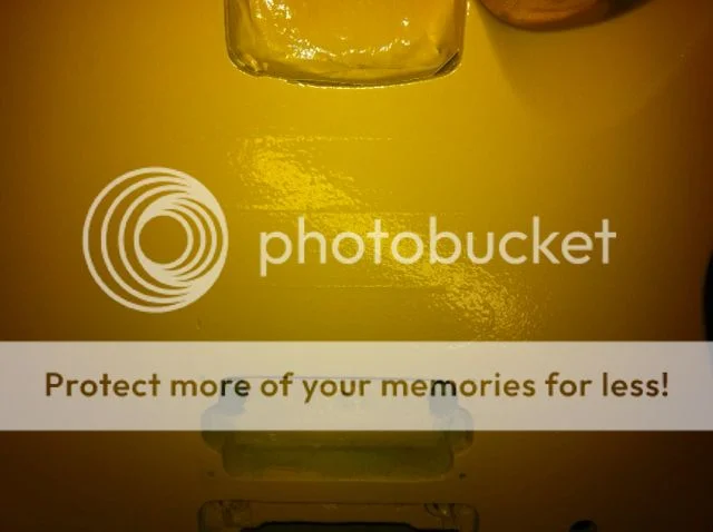

Tutkalla yaparsan manyetik oyukları zamanla çöker ve belli olur: Şekil 1a
