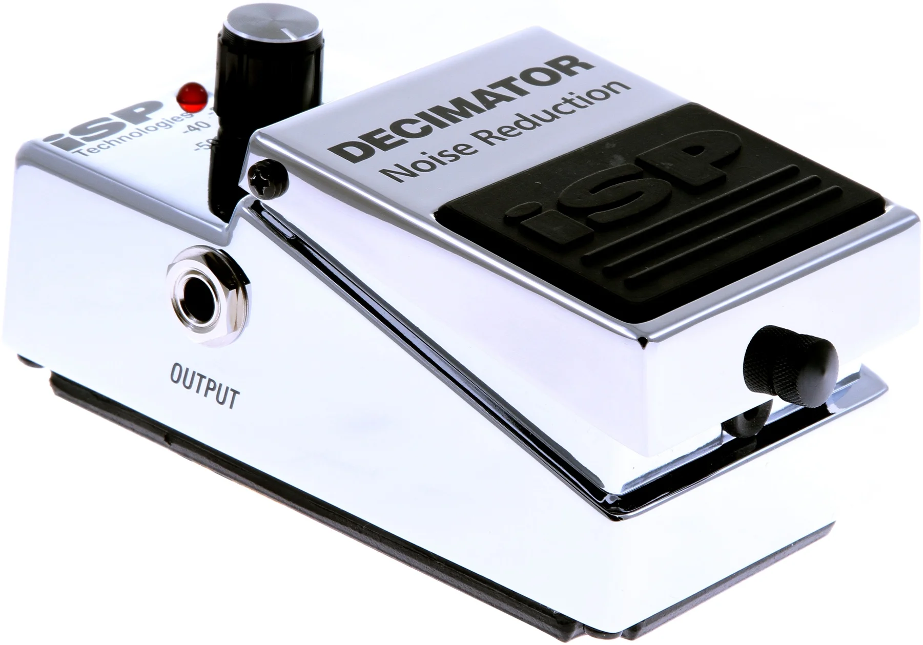

  7. ISP Decimator al bence ne ses kaybı yaşıyosun ne de gürültü kalıyo. Bossdan Mxr dan kat kat iyi

  8. 400 lira...olsun aklımda olacak
