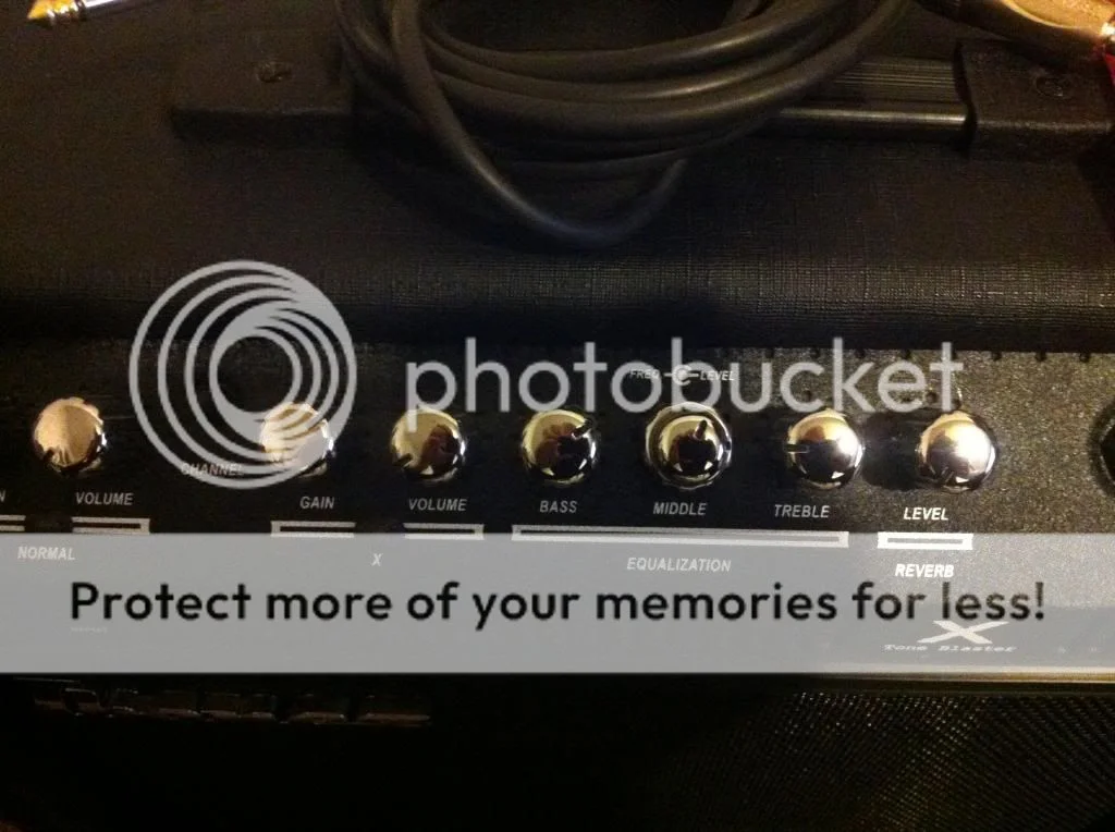

gokberk1 selamlar,
Elindeki amfiden bir adet bende de mevcut. Kim ne derse desin ben bu aletin gerçekten kendine has muazzam bir tonu olduğunu düşünüyorum. İlk fırsatta 65 veya 150 wattlık modellerinden bir adet düşürmeye çalışacağım. Genel metal türleri için zaten bu amfiden tereddüt etmene gerek yok. Öte yandan son dönemde yaygınlaşmış olan djent, math metal gibi daha modern türler bazında fiyat/performans hususunda hemen hemen eşsiz bana göre. Tek sorunu mid potansının haricinde üzerinde bir adet de "mid freq" potansının bulunması. İlk başta alışmak zor oluyor. Aynı anda hem net hem dolgun bir ton yakalamayı güçleştirebiliyor. Fakat dizginlendiği andan itibaren verdiği tat bambaşka.
Ben şöyle bir preset tercih ediyorum;
Ben bu amfide bu preset ile herhangi bir extra gain katı ihtiyacı duymuyorum. Haliyle mt-2 ve metal muff bana göre fazla.
Enstrüman olarak da birbirine yakın örnekler tercih etmişiz. Ben hellraiser C-7 ve blackjack C-7 kullanıyorum. Özellikle hellraiser ve bu amfi yan yana geldiğinde ortaya çıkan ton akıl almaz derecede güzel. Bu yakınlarda bir adet maxon OD808 edinip birlikte kullanıldığında ortaya ne çıkıyor bakmak istiyorum. Böyle bir ihtiyaç duydum diyemem. Sadece keyfi bir deney olacak bu eğer başarabilirsem.
Sırf bahsi geçmiş olduğu için eklemek istedim; blackstar ht-5 de elimde mevcut. Kesinlikle dibine kadar denemeden ve içine sinmeden almamanı öneririm. Hatta kendisine dair farklı bir başlıkta bana yaşattığı olumsuzlukları tüm detayı ile anlattım. İki amfiden birinin başına bir iş gelse, peşine düşüp aynısını bulmak isteyeceğim ibanezdir. Tonal yapısı itibariyle de ben ht-5'den memnun değildim. Metal için de (özellikle yeni nesil hi-gain tonları istiyorsan) kimseye önermem. Vintage temelli bir duyum peşindeysen, veya tür itibariyle metalin uç sınırlarında gezinmeyeceksen o başka.
