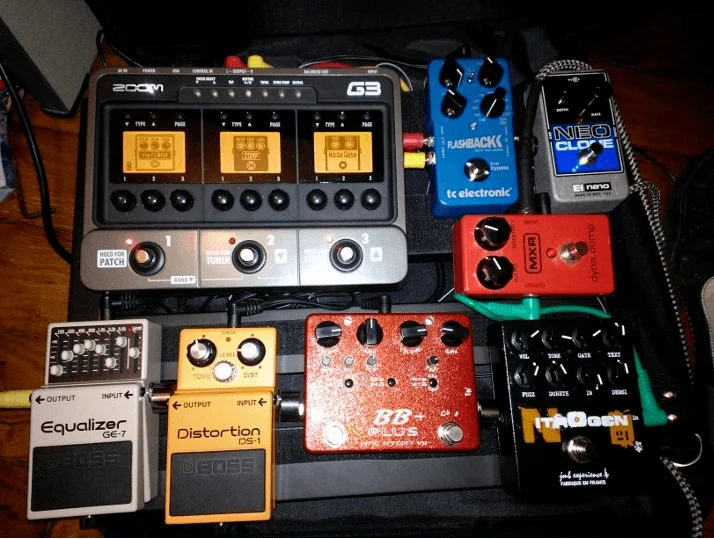

    baglamapan ve muse450 bunu beğendi.
  5. Hepsini elden çıkar bir M13 almaya bak. Ciddiyim.
    M13 true bypass bir alet. Drive sonrasında kullansan da tonun değişmez. Yukarıdaki gibi bir setup asla bana kullandıramazsın. Onun yerine bir delay ve bir phaser pedalı daha koyarım.

    Kullanmayacağım setup yukarıdaki fotoğraf gibi. Yıllarca 1 wah ve M13 ile çok işe gittim. Yine M13 alma aşamasındayken Aykan'ın pedalı satmasıyla benim M13 alma işim yattı, mecbur set dizmek zorunda kaldım. Ara kablolar ve çoklu adaptör karmaşası biraz canımı sıkmakta. M13 kadar iyi bir prosesör daha denemedim. Şiddetle tavsiye ederim.
