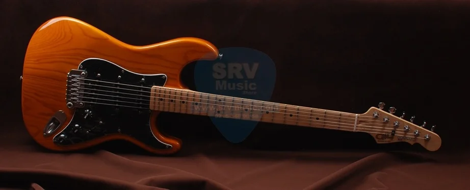

  10. Strat size daha yakın, ama al-sat ile uğraşmayacasanız Fender değil de örneğin "Leo" alın derim.. Mesela şu G&L'in güzelliğine bakın. Bu gitarı denemedim ama bir G&L Comanche sahibiyim. Böyle tek parça sap (boydan boya deliniyor, rosewood kapak yok bunlarda) ve böyle bir köprü Deluxe'te yok. (Öte yandan headstock çirkin ve G&L "Gay and Lesbian" kısaltması olabilir. Bunlara takılmayacaksınız. :))
    Kanımca bir çok Fender "takliti" (Taklit dedim hadi, halbuki bu G&L de bence Fender'in kendisi) fiyat/performans olarak Fender'in oldukça önünde. Ancak bir çoğunun ikinci eli sıkıntılı.
