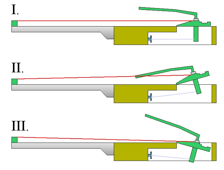

  2. Hiç bir ayarına dokunmadan standart akorttan Drop C# akort düzenine çekerseniz (yani telleri gevşetirseniz) köprü geriye gidecek, dolayısıyla teller de klavyeye iyice yaklaşacaktır.
    Şekil 1'deki gibi olması gerekirken sizinki 3 gibi oluyor tahmin ediyorum.

    Düzeltmek için aşağıdaki fotoğrafın sol tarafında yer alan vidaları hafifçe gevşetmeniz gerekmekte.

  4. Farketmez, vidayla oynadıktan sonra illa ki akort yapacaksın zaten. Önce iki vidayı da çeyrek tur çevirerek gevşet, sonra akordunu yap ve kontrol et. Olmazsa bir çeyrek tur daha dene.

  16. tugberkozdemir'in mesajındaki 3. imajdaki durumun oluşmasını engelliyor. yayların arasına iki küçük vida ile monte ediyorsunuz. Akort düşürdüğünüzde köprünün arkaya yatmasını engelliyor.
    açıklamalı bilgi:
    http://joe.emenaker.com/TremStabilizers/BackBoxInstallation.html
    EVH D-tuna sadece 6.telde E-D geçişini yapmayı sağlıyor ama o da non-recessed floyd rose istiyor diye biliyorum, tel gerilimi azaldığı zaman recessed floyd rose sistemlerinde yine bir salma olacaktır, bu da diğer tellerin akortlarını kaybetmelerine neden olur (kullanmadım hiç ama tahminim bu yönde)
