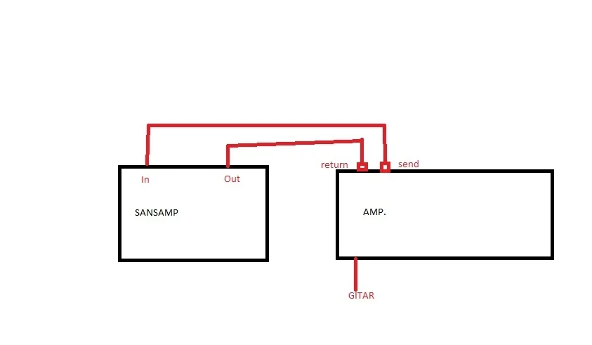

  6. Bu şekilde de bağlanabilir ancak send-retrun özelliği olan bir amide "blend" fonksiyonunu kullanmak isterseniz aşağıdaki berbat çizimdeki gibi bir bağlantı gerekir. Böylece amfi üzerindeki blend
    potu ile amfi tonu ve preamfi sinyali oranı ayarlanabilir.

  7. Ant bey, bahsettiğiniz çizimdeki amfinin paralel FX Loop'a sahip olduğunu farzedersek (Blend -ya da Mix- potundan bahsetmenize istinaden, seri FX Loop'larda olmuyor bu olay çünkü)
    Wet sinyal hem amfinin preamp katından hem de sansamp'tan, dry sinyal de sadece amfinin preamp katından geçmiş olacak. Arka arkaya iki preamp ve bir de bunlara paralel olarak eşlik eden dry sinyalin çok sağlıklı bir sonuç vereceğini sanmıyorum.

  9. bu olay biraz kafamı karıştırdı ama algıladım gibi sanki bazı şeyleri sizin gösterdiğiniz olayda diğer pedalları gitarla amp arasına bağlıyorum o zaman değil mi yada başka bi araya mı
  10. Çizimde gösterilen şey, pedalların gitarve amp arasına bağlanması değil. Söz ettiğiniz şekildeki bağlantı zaten en yaygın olan klasik bağlantı şekli olurdu. Çizimde dikkat ederseniz gitar doğrudan tek bir jak ile amfiye bağlı. Tüm efektler ise amfini arkasında bulunan send-return bağlantısında. Toplam 3 adet jak gerekli bu bağlantı için.
    @tugberkozdemir , tam olarak anlayamadım aslında. Wet sinyal diye bahsettiğmiz, zaten sansapm'tan geçen gitar sinyali değil mi? Evet anlayamadım :)
  11. Gitar out-Amp in , Amp Send- X in , X out-Amp Return bağlantı şeklinde gitarın gönderdiği sinyale amfinin preamfiside eklenmiş olmuyor mu? Banada pek sağlıklı gelmedi.
  12. Wet sinyal önce amfinin preamp katından, arkasından bir de FX loop'tan (bizim senaryoda sansamp'tan) geçen sinyal, dry ise sadece amfinin preamp katından geçen sinyal. Mix ya da blend potu da bu ikisinin birbirine göre yüzdesini ayarlıyor.
    %100 Dry'da (yani blend potu kapalıyken) FX Loop'un, dolayısı ile Sansamp'ın bir işlevi yok.
    Potu açalım, yani duyacağımız sesin bir kısmı wet, bir kısmı da dry sinyal olacak;
    Sansamp'dan drive alınacaksa eğer, sansamp'ın drive'ına ek olarak da bir yandan dry sinyali de duyacağız. Dry sinyal clean ise Sansamp Drive'ı ve amfinin clean tonu aynı anda duyulur, dry sinyal drive'lı ise (amfinin drive'ı) sansamp'dan korkunç kompresyonlu ve dip gürültülü bir ses çıkar.
    %100 Wet olunca, bizim duyacağımız, hem amfinin preampından hem de sansamp'dan geçen sinyal olacak. Arka arkaya iki preamp dip gürültüsüne, istenmeyen kompresyona sebep olabilir.
    O yüzden amfinin preampından kurtulmak farz. O send'i ve amfinin inputunu boş bırakmakla mümkün oluyor.
