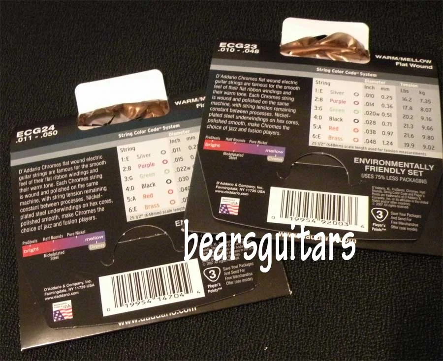

Şimdi, bir telin gerginliğini değiştirirsen, teli titreştirdiğinde alacağın sesi de değiştirmiş olursun. En basitinden örnek vermek gerekirse, akort dediğin şey de teli germek ya da gevşetmektir.
Eskiden d'Addario ambalajlarının arkasında yazardı tension'lar (gerginlik) hala yazıyor mu bilmiyorum, uzun süredir almadım. Mesela 0.10'luk teli E5 sesine akortlamak istiyorsan 7,35 kg yük bindireceksin der.
Sen 7,55 bindirirsen telin daha gergin olur ama bu sefer de o ses E5 olmaz. O yüzden telin gerginliğini değiştirmenin iki yolundan birisi marka/model/tel çapı değiştirmektir. d'Addario'da 7,35 olan değer Ernie Ball'da ya da X markasında farklı olabilir.
Tel gerginliğini değiştirmenin diğer yolu da skalayı uzatmaktır. Yani yeni gitar ya da conversion neck'e ihtiyacın var. Aynı teli aynı notaya akortlamak için uzun skalada, kısa skalaya göre daha çok tansiyon (gerginlik) gerekir.
