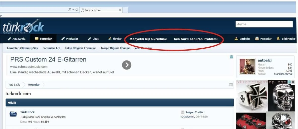

  3. Arkadaşlar bu konu için yeni bir sekme var artık anasayfada. Turkrock.jpg
