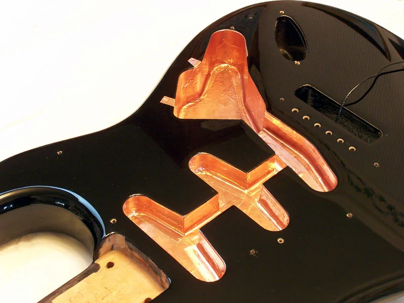

Ekranlama boyaları zamanla etkisini kaybediyor. Havuzu komple bakır folyo ile kaplamak etkili bir çözüm:
Bir de potansların arka yüzünü toprak olarak kullanıyorsanız eğer, toprakları bir kabloyla ya da lehimle birleştirmek de gürültüyü oldukça azaltıyor. Doğru bağlantı, iyi malzemeler ve iyi bir izolasyonla hiç sıkıntı olmaması gerekir.

En son olarak bakır folyo ile kapladığımız bölgeden bir kablo ile bu toprak noktasına birleştiriyoruz, veee dip gürültü sorunumuzu gitar da çözmüş oluyoruz.. :D
En önemli nokta bu, yapmazsanız, folyo bir işe yaramyacaktır, çünkü biriken elektrik alan kirliliği halen gitar için de oluyor, sadece biriktirmiş ve daha fazla hareket kazandırmış olyuorsunuz. Bazı arkadaşlar yapıp bir işe yaramadı yahu diyorlar, sebebi budur.
#19
Yağmur suyunu toplayıp kanalizasyona akıtmak istiyoruz, havuz yapıyoruz ve su doluyor ancak havuz dibinde musluk olmadıktan sonra su dolar dolar taşar.. aynı muhabbet işte, bakırı kablo ile toprak noktasında birleştirmek gerek :)
