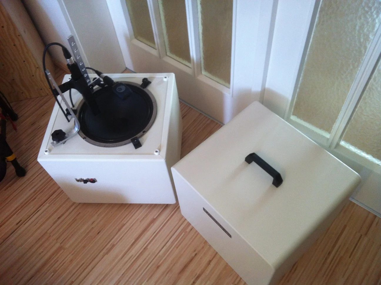

Bazı izokabinlerde hoplarlörün arka kısmıda kaplanıyor. Arka kısmı kaplamak bir hata mı ? Bence sesin ahşap'a çarpıp geri dönmesi hoş bir akustik hava katacaktır. Fotograftaki kabine gelince bence dış gürültülerden korunmak için yapılmış. Hatalıysam lütfen düzeltin. Şu an kafamda bir kaç tasarım var çizimlerini yakın zamanda buraya yükler, enine boyuna tartışıp bilgi alırım.
+ Eminence güzel bir tercih. Hoparlöre gelince değiştirmeyi planlıyorum zaten ilerleyen zamanda hoparlörünü. Yazın Amerika'ya gitme durumum var oradan almayı planlıyorum. Olmazsa Celeston' İngiliz üretimi beni paklar. Birde çıkması gereken bir EP var.
Bass frekanslar hoparlörün arkasından çıkar ve kabini titreten de budur. Belki yüksek seslerde @bodominheaven 'ın bahsettiği kabinin titremesi olayına çözüm olsun diye kaplanıyor olabilir. Çünkü arkasını yansıtıcı yüzey olarak bırakırsanız, içerde birkaç yansımadan sonra yan duvarlar tarafından yutulacak belki; fakat kabin de titremeye başlayacak. IsoBox'ların titremesine lüzum yok bence.

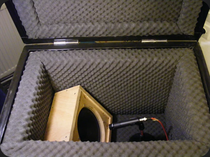

Aranın ardından, kabin tasarımı kağıt üzerinde bitti 12'' hoparlör ile yapacağım. Tek hoparlörlü, hoparlör üzerine de bayağı araştırma yaptım frekans aralığı ve frekans tepkisi celestion v30'a çok yakın bir kaç hoparlör deneyeceğim. Çok pahalı şeyler değil 7 liraya bile hoparlör var (bit pazarı ziyareti yaptım). Hezimetle sonuçlansa bile hoparlörü evde başka bir iş için değerlendirebilirim. Patlarsa yine sorun değil. Kabin için süngerler dahil 100-150 liralık bütçe ayırdım. Hoparlörün yukarı bakmasını planlıyorum. Ancak yukarı bakması pek tercih edilen bir yöntem değilmiş neden ? Yukarı bakarsa ne olur. Dolar'ın şu durumu amfiyi almamı daha da zorlaştıracak. Bu yüzden geçici çözümlere yöneliyorum. Zaten kayıtları celestion hoparlörü edindikten sonra yapacağım. Eve geçip kabinini 3d çizip sizlerle paylaşacağım.
Edit: Tam olarak böyle bir şey olacak.

MDF'leri bir arkadaşım sağolsun ücretsiz olarak ayarlayacak, ölçüleri verdim. Geldiğinde yapıma başlayacağım. Sünger araştırması yapıyorum. Biraz kalın sünger kullanacağım kabini ona göre geniş yaptım. Bakalım nasıl bir sonuç olacak fotografları yine bu başlıktan paylaşacağım.
#17
MDF bence uygun bir seçim değil, isobox için plywood tavsiye ediliyor. Mdf'ye göre yoğunluğu beş kat fazlaymış. Sünger de yetersiz kalabilir. Onun yerine 'süngerpan' ddenilen bir malzeme var onu tavsiye ederim. Ben kendi isobox'ımda plywood, süngerpan, strafor plaka ve piramit sünger kullandim. Sonuç gayet iyi ancak sub bass frekansları kesmek pek mümkün olmadi. Şimdi kutunun çevresini komple cam yününden bass traplerle kapatmayı düşünüyorum. O da kesmezse bahçede çukur açıp içine gömecen zaten, ya da bi roket bağlayıp uzaya gönderebilirim.
#18
Elimde olan MDF ne yazık ki Plywood ortalama 750 kg/m3 iken MDF ortalama 350 kg/m3. Bilemiyorum dış malzemenin yoğunluğu ne derece etki eder. Deneyip göreceğiz. Zaten biraz büyük tasarladım kutuyu. Biraz deneme yanılma, birazda fizikle işin içinden çıkacağımı umuyorum. Zaten 30 watt'lık bir amfi için kullanacağım. Gece kayıt yaparken evdekiler uyanmasın yeter. Süngerpan tavsiyeniz için çok teşekkür ederim. Süngerlerin arkasına koyabilirim.
edit: Çok kararsızım ben.
