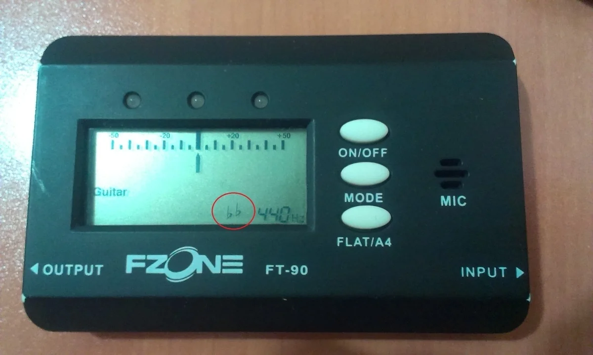

    Flat akort konusunda yanılıyor olabilirim. Tuner'daki bahsettiğim bemol işaretleri şu şekilde:
    Flat/A4 tuşunu kullanarak bemol işaretlerini tümden kaldırabiliyorum veya bir tane bemol işareti bırakabiliyorum. Gitarı iki bemol işareti varken akortlayıp, bemol işaretleri yokken kontrol ettiğimde D-G-C-F-A-D 'ye akortlanmış görünüyor.

    Elinizdeki tunerı tanımıyorum ama dediğiniz normal bir durum. "bb" olunca, 2 yarım nota geri gidip "D" oluyordur. Sizin "b"leri komple kaldırıp öyle akort etmeniz gerekiyor.

  7. bb varken D'e denk gelir. bb 2 adet bemol anlamına geliyor. Üstte de açıkladım.
