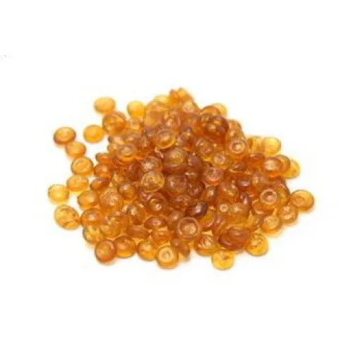

  3. Tidebond 3 ya da sıcak tutkal.
    Ancak ikisinde d, 8-12 saat press gerekiyor.
