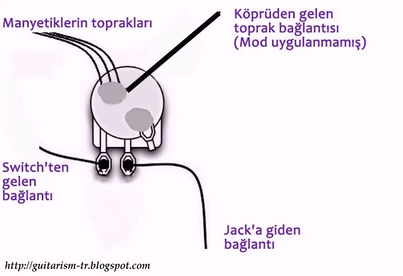

dip gürültüsünden bahsetmişsiniz. Onun hakkında şahsi düşüncem sizdeki elektro bağlamanın telleri topraklamaya bağlı değil sanırım. Yani elektro gitarlarda topraklama kablosu alt eşiğe bağlanır ve tellere değince cızırtıya sebep olan elektrik vücuda aktarılır. sanırım sizin sorun biraz buradan kaynaklı. Bu konuda tek yapmanız gereken alt eşiğin üstüne çok ince bir teneke parçası koyup ona bir kablo lehimledikten sonra o kabloyu resimdeki gibi potansa lehimleyin.
yanlışım varsa lütfen düzeltin.

O konuyuda denedim hocam bu arada sizin mesajla birlikte sorunu nasıl cozdugumu anlatayim öncelikle teşekkür ederim
Anlattığınız islemi denedim hu kez de baglama oldugu icin elim tellerden kalkiyor kalkinca bangir bangir gurultu.
Anladim ki bu sazin baglantisinda sorun var bu birincisiydi ve oyleydi sonra sazin gouste çökme meydana gelmisti ikinci etken buydu, iyi bir ses alamamis olmamin nedenide premap ve cab sim kullanmmamis olmam
Di boxu da hafif hatali kullanmam
Bunlarin hepsini birlestirdim
Ve sazimdan igrendim sazim iyi cocuk aslinda bi agac parcasi
Yapan ustadan herseyi bildigini iddia eden
Dag adamlarindan igrendim hepinize saygilarimi sunarim cok tesekkurler
