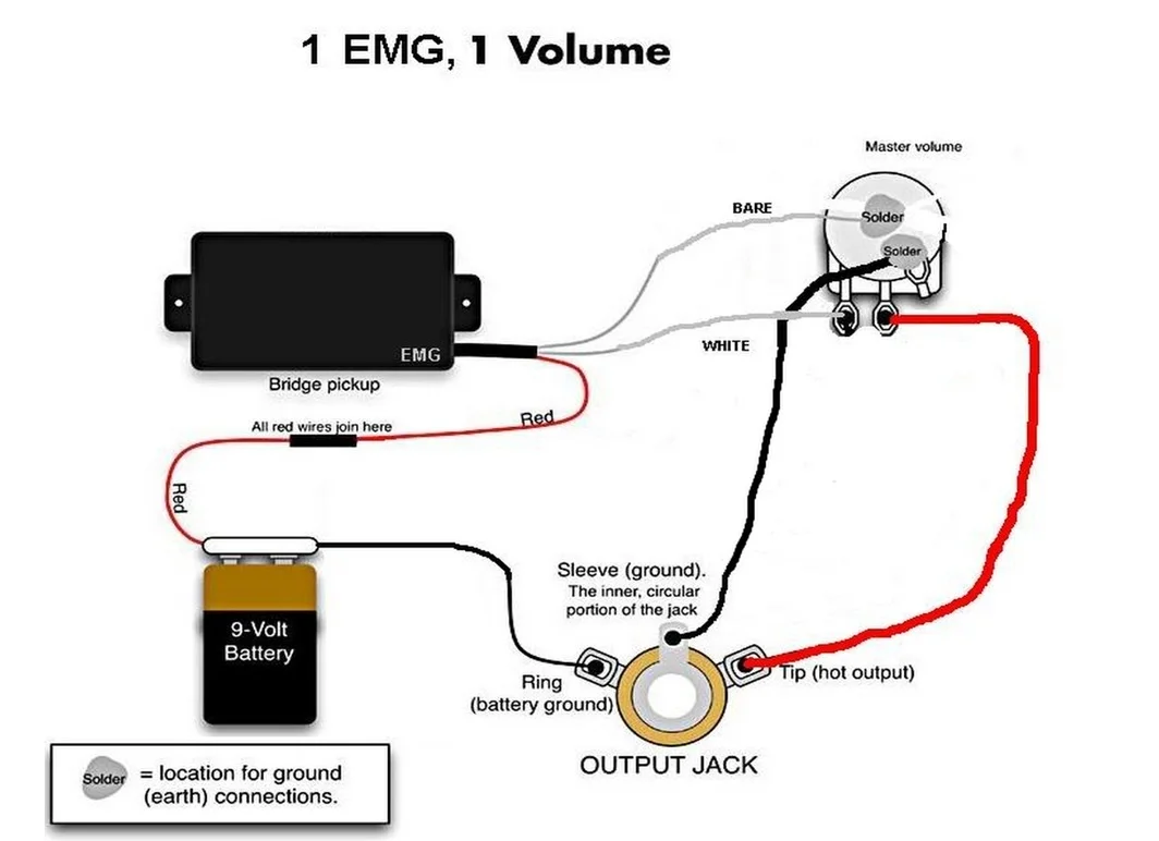

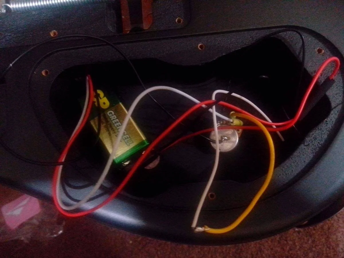

  1. Emg 81 setinin pot u eskidiği için yeni bir pot aldım ve lehimleyip gitarı kapattım. Ancak şu an inanılmaz bir dip gürültüsü var. Şemayı internette bulduğum EMG tek manyetik şemasının birebir aynısı yaptım. 1Manyetik 1 Volume şeklinde. Kabloların bulunduğu yeri açtığımda kablolar sağlam lehimler de sorunsuz şase yok ancak tahminim topraklama olmuyor. Kablolardan bir tanesine dokunduğumda ses tamamen yok oluyor. Tertemiz bir ses oluyor ve hiç dip gürültüsü kalmıyor. Sebebi ne olabilir ? resimleri de ekliyorum. şema.jpg şema.jpg 1891337_737028372982657_1826556611_o.jpg 1891337_737028372982657_1826556611_o.jpg
  2. sarı beyaz bağlantı noktasına dokununca ses dip yok. Ayrıca usb amfiden çalarken de jack'a dokununda kesiliyor. ( jack metal )
  3. Switch bağlantılarını kontrol edin. Renkler birebir uymayabilir. Bağlantıları referans alın. Orada olabilir sorun.
  4. Demek ki problem o noktadaki lehimde. Tekrar kesip lehimleyin.
  5. tavsiyelerinize göre tekrar lehimi tekrar yapıp sonuçları paylaşacağım
