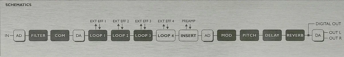

    Ancak bu dijital efektlere ilave olarak; Nova System'de 'dijital kontrollü analog drive devresi' vardır. Yani güzel sayılabilecek bir analog drive pedalına sahip olmanın yanı sıra, bu pedalın ayarlarını her ton için farklı olacak şekilde saklayabiliyorsunuz ki, bence şahane bir özellik. Ama analog drive'ın yeterli olup olmadığı, kişiden kişiye göre değişir (böyle bir drive G-System'de yok)
    G-System'de ise sahip olduğunuz analog efekt pedallarını (od, distortion, fuzz, wah, ne olursa...), bünyesindeki dijital efektlerle ortak kullanılabilecek bir düzenek söz konusu; analog pedal'lara loop olacak giriş çıkışlar var (amfideki send return gibi, bu nova system'de yok) Bu giriş çıkışlar sayesinde analog pedal açıp kapatmakla uğraşmadan, hangi pedalların kullanılacağını G-System üzerinden belirleyebiliyorsunuz. Dolayısıyla bir nevi analog router görevi görüyor ki, muhteşem bir özellik. (yine de bir Rocktron Patchmate 8 değil ki bence Rocktron Patchmate + G-Major gibi bir prosesörle çok daha profesyonel bir çözüm olur ve fiyatlar kafa kafaya gelir. Rocktron patchmate bulmak biraz zor tabi.) Ayrıca bu loop giriş çıkışları sayesinde tek G-System'i hem amfi önü, hem de send return efekt cihazı olarak kullanmak mümkün.
    G-System'in converter'ları daha iyi derler, üzerindeki her loop giriş çıkışları için de ikişer converter olduğunu düşünürsek, o kadar paranın neye ödendiği anlaşılır.

  9. Bu tam olarak doğru değil. Cihaz daha önce belirttiğim gibi 2 bağımsız dijital ses işleme ünitesi olduğundan 2x AD/DA içerir ama loop için çevirici yoktur. Looptaki pedallar için dijital kontrollü switch sistemi vardır, bu işlemlerde sesin dijitale çevrilmesi gerekmez. Cihazın üzerindeki şema şu şekilde.
