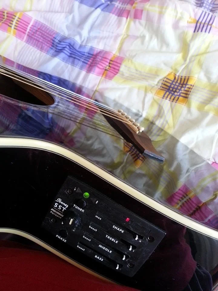

arkadaşlar iyi günler.ibanez aeg10e model bi elektro akustik gitarım var.sürekli sahne kullanırdım hiç sıkıntı yaratmazdı ama bir gün yine programa gittim ve jakları taktım ses gelmiyor.akort mekanizması eşikten sinyal alıyor falan ama output yok yani.o gün köprüye hafif yumruk vurunca ses gelip gidiyordu sonralar o da olmamaya başladı.komple söktüm falan ekolayzırı jak giriş yerleri falan bi kablo temassızlığıda yok.sizce neyden kaynaklanabilir...

akor mekanizmasina sinyal geliyorsa demek problem cikis kablosu veya jakindaki temas problemi.
bu tur gitarlarda genelde cikis jaki ince tel ile baglanir ve lehimler dandik olur. bir sure kullandiktan sonra
sarsinti, havadaki nem, v.b. yuzunden bu lehimler ya kopar ya da iletkenligini yitirir (soguk lehim).
cikis jakinin vidalarini sokup cikardiginda buyuk ihtimalle boyle bir seyle karsilasacaksin. test etmek icin
multimetre kullanman lazim, temassizligi baska turlu anlayamazsin. elektronik tamir ve lehimden
anlayan bir arkadasina tamir ettirebilirsin.
