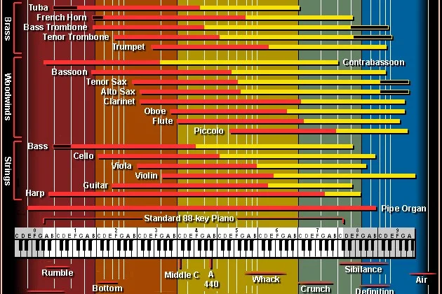

Cevap veren herkese teşekkürler. Hepinizin fikirlerine katılıyorum. Ben bu yolun başında birisiyim ve öğrenirken sizin fikirlerinizi önemsiyorum.
Daha net bir soru sorayım.
Cubase de VSTler kullanıyorsunuz. Demo için Vokal hariç kayıtların tamamını VST ile yapacaksınız.
Grubunuz davul, bass gitar, ritm gitar, solo gitar, synthesizer, Vokal kaydı yapacaksınız.
Örnek olarakta ritim gitar arpej atıyor, Synth alta fon yapıyor, Solo gitar melodi çalıyor, vokal sonra şarkıya başlıyor.
88 tuşlu bir klavyeyi ölçü olarak alsak, bu enstrümanları hangi oktavlarda çalmak daha uygundur? ( C0, C1, C2, C3...)
Aşağıdaki tabloyu programcı_84 paylaşmış ve enstrümanların genel aralıklarını vermiş.

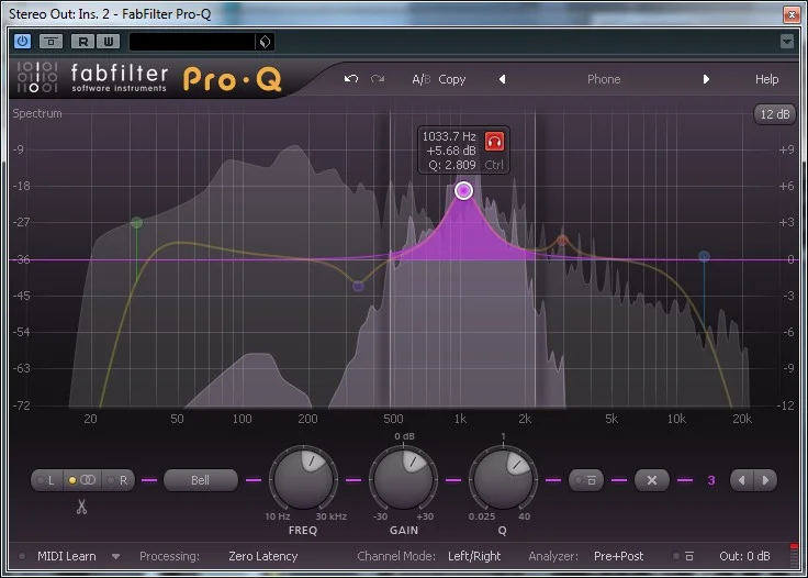

Fabfilter PRO-Q plugini'ni tavsiye ederim, bir fekansı boost edip gezdirerek sorunlu sesi bulabileceğiniz gibi, işaretlediğiniz bir frekansın yanındaki kulaklık simgesine tıklayarak ve gezdirerek sadece o frekansı dinleyebilir, daha keskin karar verebilirsiniz.
Bir de mix'te frekans paylaşımına dikkat edilmeli. yani kick'leri 80-100hz'de tonluyorsanız, bass gitarın bu frekanslarını birazcık kısmalısınız, yine klasik ve akustik gitarın boomy sounda neden olduğu 200 hz civarları bass gitar ve perküsyonlara karışmamalı, kısacası evli evine köylü köyüne :)
