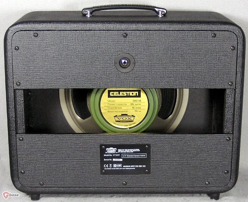

  6. Kabinlerimde fotograftaki gibi cikis yok en mantiklisi buzzlightyear in soyledigi gibi birbirlerine baglayip 8 ohmluk cikisa baglamak olacak
  7. elinizdeki 2x16 hoparlörü parelel bağladığınızda 8ohm empedans elde ediceksiniz. önemli nokta en az 0.75x2 kalınlığında hoparlör kablosu kullanmanız. İstanbuldaysanız tünel civarında Klotz marka metre ile satan mağazalar var.
  8. Daha once kablomu oradan yaptirmistim soylediginiz baglanti icin kac kabloya ihtiyacim var ve birbirine nasil baglayacagim?
  9. Kabinler stack ise yerinizde olsam 2 kablo yaptırırım.. Ama ben ilerde attenuator kullanıcam diyorsanız bir kez daha masraf çıkmaması için 2 kablonun bir ucunu tek jack de birleştirin... Eğer bir uçta tek jack olacaksa paralel bağlantı yapıcaksınız, eksiyi eksiyle, artıyı artıyla birleştirin, hepsi bu.
    Not; Şu konuda bilgisizim, belki piyasada 2 kanal hoparlör kabloları da olabilir.
  10. elinde nasıl bir kabin var fotosu var mı?
  11. p2_us4hg0can_so.jpg Bir tane de closed back vintage 30lu kabinim var onun da cikisi boyle bu arada attenuator almam gerekli 50 watt acayip bir guc ev icin sesi 3 den yukari acamiyorum acikcasi amfinin potansiyelinin yakinina bile yaklasamiyorum bu kosullarda
  12. Speakerların üzerinde empedansı yazar resimdeki speaker 16 ohm "impedance 16 ohm" diye belirtiliyor. Closed back inde arkasını açarak speakerın üzerindeki ohm a bakabilirsin . Eğer elindeki kabinlerin ikiside 16 ohm ise 1 ve 2 numaralı çıkışını kullanarak birer mono standart jack la bağlaya bilirsin. Bildiğim kadarı ile fx return send e bağlanan attenuator yapıyorlar araştırabilirsin.
