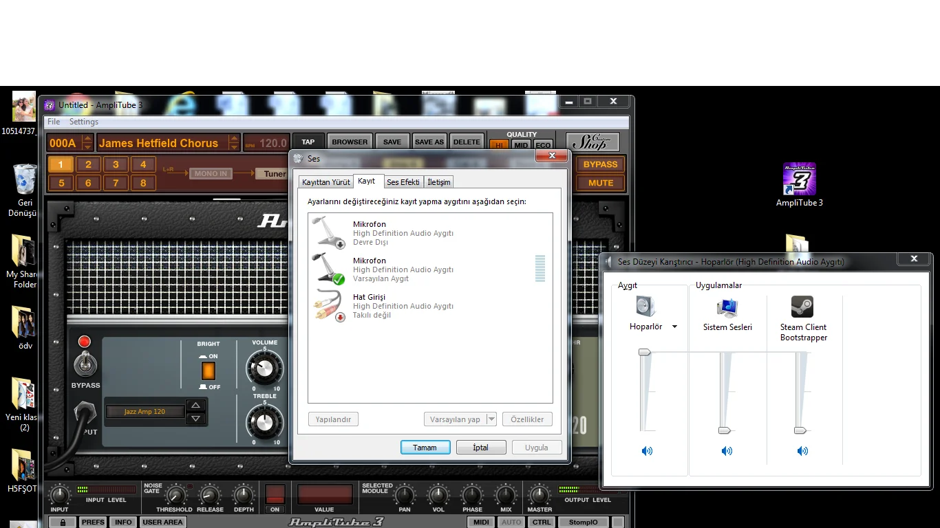

arkadaşlar merhaba bende onboard ses kartı var.bir tanıdıkta da aynı şekilde, bu programı kullanıyor ve çok iyi tonlar alıyor banada kurduk gitarımı bağlıyorum laptopa amplitube 3 te görüyor ama hiçbir efekt alamıyorum gain fullesemde aynı ses düşürsemde aynı ses internette girip çıkmadığım site kalmadı basmadığım yer kalmadı denetim masasında ses ayarlarında kafayı yiyicem saat 2 den beri uğraşıyorum lütfen şu programdan anlayan birileri yokmu acayip kafaya taktım.
#3
evet yüklü ses önceden az çıkıyordu mikrofon basını arttırarak onu çözdüm o asio4all danda herşeye bastım olmadı hep aynı daha hiç uyumadım yemine diyorum saf clean gitar tonu duyuyorum herşey kapalıyken beynimde şuanda.Bir çaresi yokmudur bunun.in put out put girişini yapamamışsın dedi birisi ama nası yapıcam bilmiyorum.Bu arada windwostan mikrofona basıp aygıtı dinle yapmazsam ses hiç çıkmıyor

şuanda farkettim widnows dinlemeyi kapayınca cıyy diye ses geliyor.Benimde bi huyum var bi sıkıntı çıktım mı uyuyamıyorum illa çözülecek ben daha karıştırayım en iyisi.
edit:şuanda birşey daha farkettim dinlemeyi kapatınca amfinin özelliklerini kullanabiliyorum ama amansız bir ciyyy sesi var başka ses yok

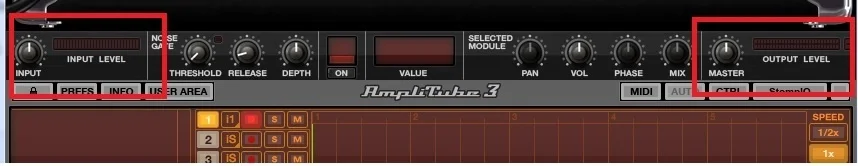

Tabir ettiğiniz "ciyyy" sesinin çıkma nedeni muhtemelen bilgisayarınızın mikrofon olarak gitarınızı değil de laptop ın dahili mikrofonunu input olarak seçmenizdir. Yani eğer girişi doğru seçerseniz sorun ortadan kalkacaktır diye tahmin ediyorum.
Bir de aşağıya programın bir kısmının görüntüsünü koydum. Acaba tellere sertçe vurduğunuzda kırmızı alan içerisinde artma azalma oluyor mu ?

Bir de aşağıya programın bir kısmının görüntüsünü koydum. Acaba tellere sertçe vurduğunuzda kırmızı alan içerisinde artma azalma oluyor mu ? 35839 eklentisini görüntüle
ciyy sesi varken input seviyesi ve output seviyesi her zaman max ibrede ama gitarı bağlayıp ses deneticisinden mikrofonu dinlet diyince ciyy sesi gitiyor ve saf gitar sesi alıyorum o zaman input ve output çalışıma göre değişiyor.ama ses windows'tan geldiği için efekt olmuyor anladığım kadarıyla ve windows sesi kullanınca galiba program kulllanamıyormuş.Yani kullanıyor ama efekt veremiyor.Mikrofon seçmek için birşey mevcut değil malesef iki mikrofon var ikiside aynı ben size resim atayım istersenız en iyisi
edit:pardon yanlış bilgi vermişim
input seviyesi gitara vurmadığım zaman şu vaziyette vurunca seviye artıyor ama ses namına ben ciyyyk den başka birşey duyamıyorum mikrofondaki seviyede gitara vurunca arrtıyor ayrıca.
edit2:temiz gitar sesi çıkarınca output sıfır sürekli ses gelmesine rağmen pc den ama efektsiz ses
