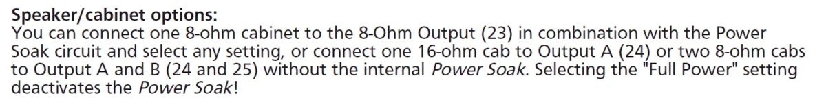

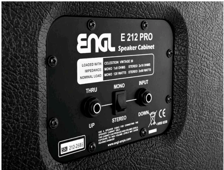

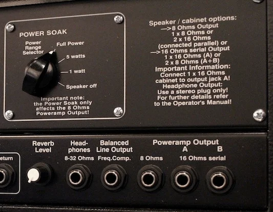

  5. Buda nereden aklıma geldi, ben orta vadede bir ENGL Ironball almayı planlıyorum. Amfinin dokumanında şöyle bir not var. Eğer amfiyi 5w yada 1w konumunda kullanacaksanız mutlaka 8ohm girişini kullanın diyor. 16ohm girişleri sadece 20w içinmiş. 2x12 kabin alacağımdan evimde kullandığım zamanlarda 1w pozisyonunu tercih edebilirim bu durumda kabinin arkasındaki switch den monoya çevirmem gerekecek.
    Bunlara bakınca aklıma takılan bir soru oldu bu.
  8. Aynen oyle demis, zaten mono stereo olayi secenek yaratmak icin yapilmis bir durum. Eger 2 amplin yoksa veya amfi uzerinde stereo eko efektin, hissedilir bir fark olmaz.
