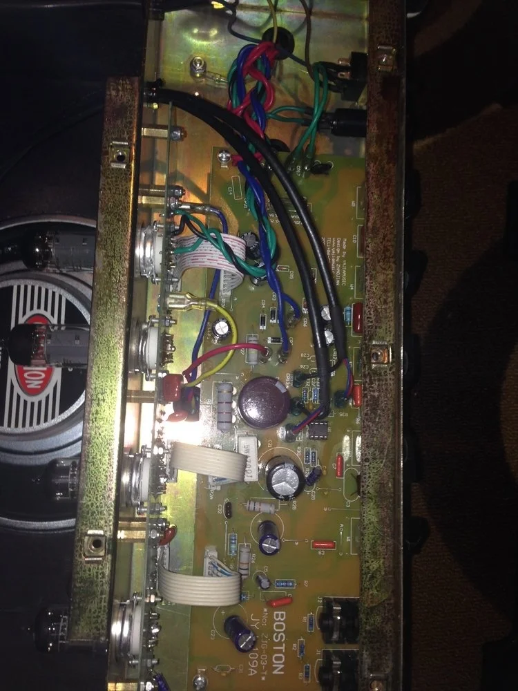

  5. @hackeiommi hocam süpersin, erinmeden yazmışsın harika olmuş, teşekkürler. Bende de boston amfi var ve bar programı için kullanmayı düşünüyorum, BJ'imi sattıktan sonra yenisi için param olmadı ama boston at-15 de baya işimi gördü açıkçası, yalnız tabi bu ev için geçerli. 2 X 12AX7 pream ve 2 X EL84 power tüpler var. Power kalsın, yenileme ihtiyacı olunca alırız da (zaten marka değiştiğinde tüp türü aynıysa sorun olmuyor sanırım, yani bias gerekmiyor), preamp için senin bu dediğinden sonra 12AU7 siparişi veresim geldi. Onları takarsam bias gerekir mi diye bir soru oluştu aklımda şimdi de :D bak sen devamlı bi soru oluşuyor
  6. Est :) Preamp lambalarında bias veya eşlenik alma gibi bir hadise yok. Direkman alıp tak rahatça. Amfin fixed bias ise, güç tüpleri konusunda rahatça farklı marka deneyi - fantezisi de yapabilirsin.

  9. Merak edip açtım baktım amfinin arkasına :D İzlediğim videoların da çoğunda fiş prize takılı olmasa dahi elektrik çarpabileceği söylendiği için biraz tedirgin oldum tabi :D Üstünde çince yazılar olan lambalar takmışlar tabi. Bu siteden JJ veya groove takınca ses farkı olur mu diye de merak etmedim değil tabi. Ayrıca bias ayarı da göremedim, öyle çevrilecek bir potans gibi bişey, baya baktım ama...Fixed bias olduğu manasına geliyor diye değerlendirdim kendimce, öyle midir ki?
  10. Şu BJ kopyası olanlardansa muhtemelen fixed biastır. Güç lambalarını eşlenik al yeter. Tüp değişmi bayağı farkediyor.

  15. Bu arada tabi Blues Junior alamayan arkadaşlar için de Boston Superblues AT-15 amfinin değerlendirmesini ve modifikasyonunu kabaca konuşmuş olduk, umarım birilerine faydası olur. Ben 450 TL'ye almıştım şimdi ikinci eli 800 Tl olarak satılıyor, ciddi artış var. Buraya içinin fotoğrafını da koyayım tam olsun.
