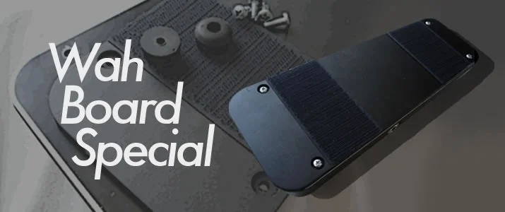

@MetalPose un dediği gibi şeritleri vidalara denk gelecek şekilde diklemesine çekip daha sonra velcro üzerinden aynı şekilde vidalayabilirsin, contaları çıkararak, ben de öyle kullanıyorum. veyahut resimdeki gibi bir şey de iş görür;
#8
39983 eklentisini görüntüle
vida olayını geçtim, pil kapağı kısmıyla ilgili ne yaptınız acaba? orasıda yüksek kalıyor ve velcro yapıştırıldıktan sonra pedalın yapışmasını engelliyor.
