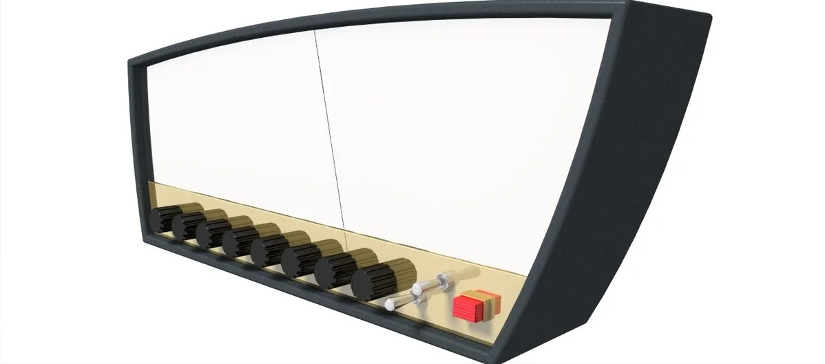

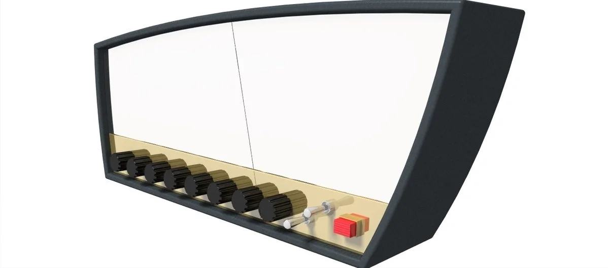

41243 eklentisini görüntüle Hamdolsun Catia ile yarim saat ugrasip Ant beyin ciziminden soyle birsey cikardim ve ilginoze sinuyorum, gonlunuzce elestirebilirsiniz cok ustune dusunulmus bir tasarim degil zaten...
Süper olmuş. Kabin asimetrik olacaksa bence derinliğine göre de (z ekseni ?) olabilir.
Öte yandan güç trafosu diğer tarafa konulursa ampli bence daha dengeli olur. Amplinin sağındaki çıkıntı trafonun ağırlığını biraz da olsa dengeler.
#17
41243 eklentisini görüntüle Hamdolsun Catia ile yarim saat ugrasip Ant beyin ciziminden soyle birsey cikardim ve ilginize sunuyorum, gonlunuzce elestirebilirsiniz cok ustune dusunulmus bir tasarim degil zaten...
Eline sağlık süper görünüyor! Çizimi CAD olarak 2 boyutlu gönderebilirim istersen. Ama zaten şu an net çizim bu değil. Elime geçecek amplifikatöre göre değişecek. O zaman kesinleştiririz.
Bir de bu tip bir kasayı yapmanın en kolay yolunun, tabakaların dilimler halinde cnc ile kesildikten sonra üst üste yapıştırılması olduğuna karar verdim. Siz ne dersiniz?
