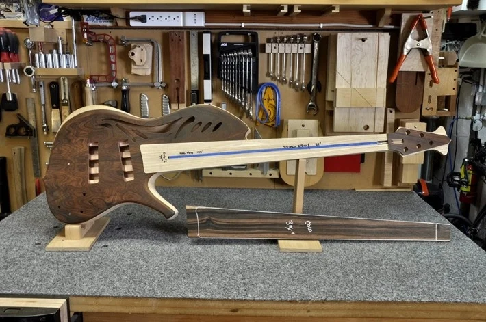

Tam aradıgım renk tonlarında bir gitar klavyeyi abonoz istemiyorum daha dalgalı bir agac istiyorum.
Köpru,manyetik,aksam konusunda bilgim yok tavsiyelerini alabilirim.
Burgular ve potlar agacın tonuna yakın bir renk yada siyah olucak. Kasayı F-bass düşünüyorum birde 12.perdeye abonoz bir isleme dusunuyorum

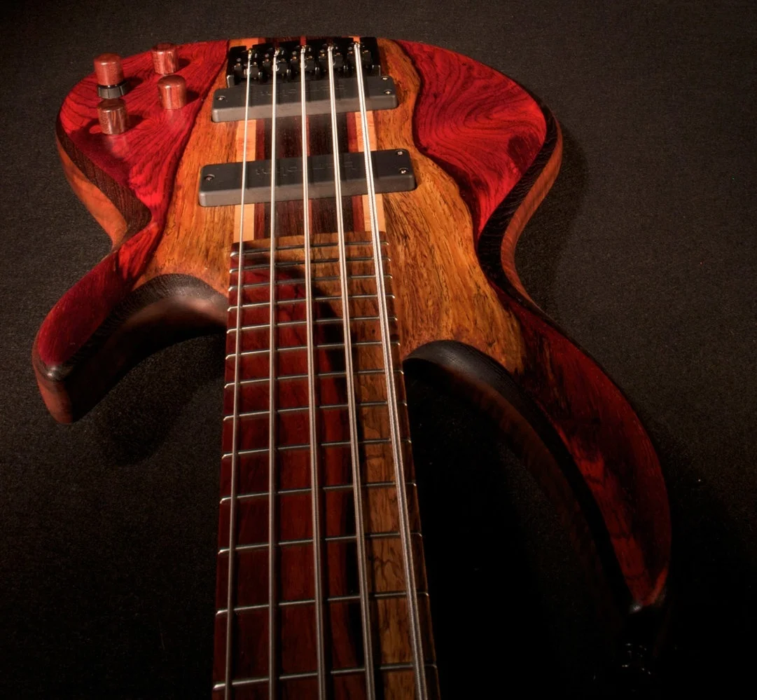

O zaman aradığınız böyle bir şey ise, klavyeye padouk, purpleheart, cocobolo üçlüsünden birini tavsiye ederim. Padouk, epey parlak tonlu bir afrika ağacı, purpleheart biraz daha ne tam parlak ne tam koyu, ikisinin ortasında bir tona sahip, cocobolo ise rosewood ailesinden bol desenli, koyu tonlu bir ağaç. Bunlardan biri sizin istediğiniz tona göre çok güzel klavye ağacı olabilir. Manyetik olarak yine ne şekilde bir ton istediğinize bağlı olarak çeşit çeşit bir çok seçenek var, ama benim favorim Nordstrand manyetiklerdir. Bir bakmanızı tavsiye ederim. Köprüde eğer 5 telli düşünürseniz Babicz Full Contact köprü, eğer 6 telli düşünüyorsanız Hipshot veya Sandberg köprüleri öneririm. Burgu olarak da Hipshot ultralite'lar iyidir epey. Ama bunların hepsine alternatif mümkün tabi ki, istemediğiniz kadar hemde.
