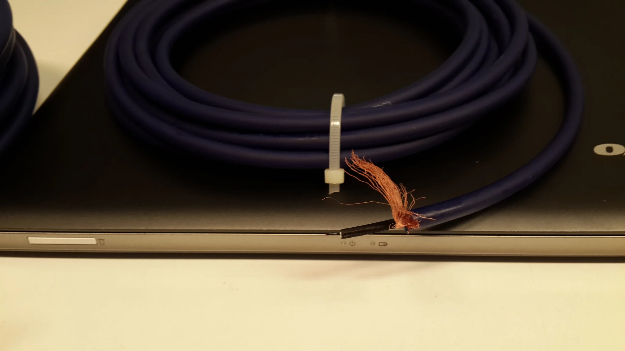

  17. Emek kablodan numune kablolarım geldi..
    3 tip geldi ve aşağıdaki gibiler.
    [​IMG] [​IMG]
    Bu kablonun üzerinde direk Professonal Guitar Cable yazmakta... ilk bunu deneyeceğim :) Amphenol jack lar ile..
    [​IMG]
    dtcar ve izzzyy bunu beğendi.
  18. Kontak bilgilerini paylaşmanızı bekliyoruz. Ayrıca fiyat bilgisi de verebilir misiniz....
  19. Tekrardan selamlar,
    Teşekkür etmek için aradım kendisini, ama açmadı telefonu. Karaköy'deki bayi sini öğrenince hemen paylaşacağım. Adam avrupa'ya üretiyoruz dediğinde ciddiymiş. lacivert kablolarda www.gotham.ch yazıyor. GAC-1 ultra pro ve GAC-2 Ultra Pro sadece avrupa'ya veriliyormuş. Bayi'den alabilirmiyiz bakalım. Professional Guitar Cable yazanda ise EMEK Kablo yazıyor. Muhtemelen temin edebiliriz.
