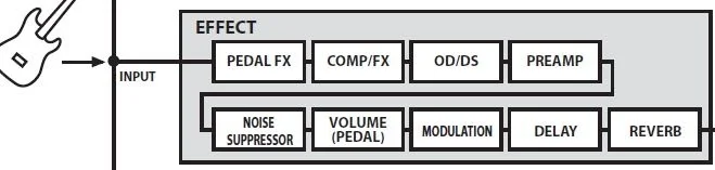

Bu Boss ME25 modelinin kendi kullanma klavuzundan. Gitarından gelen sinyal yukarıdaki sırayla dijital olarak işleniyor. Dijital ekrandan istediğini açıp kapatabiliyorsun. Hepsini altında farklı seçenekler var. Örneğin Overdrive /Distortion üçüncü sırada. Bunu açarsan, örneğin crunch, blues drive, metal distortion gibi seçenekler görürsün. Yine, amfi/kabin 4. sırada. Bunu açtığında da örneğin, Fender, Marshall, Vox gibi seçenekler göreceksin ve seçtiğinin 'amfi taklidinin' gain tone volume ayarlarını yapacaksın. Unutma bunlar, bir yağlı boya tablonun dijital baskı kopyası gibi. Ama pratik ve ekonomik.
