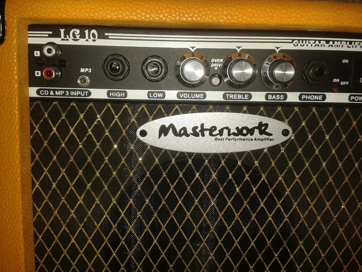

Arkadaşlar forumda baya yeniyim(2 dk oldu üye olalı :) ) Baya dolaştım ama bulamadım . Sorum : Bir anfiye iki gitar bağlanırmı? genelde bir girişi 2 girişe çeviren aparatlarla sağlamışlar ama sağlıklı olmamış. Benim anfimde ise 2 giriş mevcud (resimdeki) bu sağlıklı olurmu anfiyw bir zararı bulunurmu? Cevaplarınız için şimdiden teşekkürler.

Hayir hocam baglanamaz kanimca, saglikli sonuc alman pek mumkun degil. Sendeki amfinin evet 2 girisi var, fakat birisi dusuk volume icin digeri ise yuksek volume icin kullanilmak uzere tasarlanmis. Low girisinde kullanirsan daha dusuk ses seviyelerinde, high girisinde kullanirsan daha yuksek ses seviyelerinde kullanabilirsin.
Ekleme: Bu arada 2 enstruman takilabilen amfiler vardi diye hatirliyorum fakat pek tercih edilen ve bulunabilen aletler degil. Tabi bu verdigim bilginin dogruluk payi nedir bilmiyorum, aklimda boyle bir bilgi kalmis.

Teşekkürler. Peki denesem bir sorun olurmu?
#4
İki gitar bağlanabilen amfiler çok istisnai amfilerdir. Genelde iki girişleri iki ayrı ses kontrolleri olur ki yıllardır üretilmiyor bu amfiler. Bence deneme, büyük ihtimalle frekansları karışır, düzgün ses alamazsın. Amfi tek enstruman için üretilmiş, yedek bir amfin yoksa hiç kurcalama derim.

İki giriş gibi görünsede o iki jackta aynı girişe bağlı, sadece ikisi arasında empedans farkı var. İki gitar girebilirsin amfiye bir zarar vermez, fakat amfi iki gitardan gelen sinyalin bileşkesini yükselteceği için saçma sapan sesler gelebilir. Yaşanması imkansız da olsa şöyle bir örnekle daha iyi açıklanır; aynı sinyal ters fazda diğer gitardan gelse ses bile çıkmaz.
